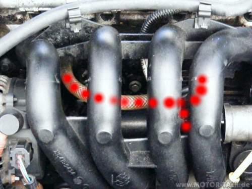

du mußt die kleinen/dünnen Schläuche anschauen (ob eingerissen oder porös), vorne am Ansaugkürmmer
da wo auch 2 90 grad winkel drann sind also die 2 shlauhe sind aber würde sagen wie beim gaszug
Dieser Schlauch ist gemeint:
Hier auf dem Bild Weiss, bei Dir Schwarz
Luftausgleichsschlauch-3x
Möchte morgen mal den Schlauch tauschen, nachdem mein FoFo wieder spinnt! Beim Fehlerauslesen kam wieder P0171
Welchen Durchmesser hat denn der Schlauch?
