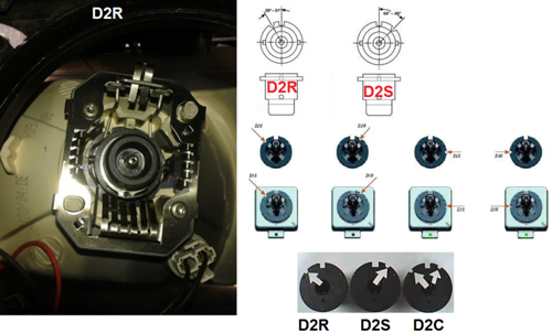

Hallo zusammen
Bei meinem Omega wurden neue Xenon Linsen eingebaut.
Auch D2S Brenner kommen da rein doch leider weiß ich nicht genau wie der Brenner fixiert wird.
Der alte Mechanismus mit dem Deckel funktioniert so nicht mehr.
Statt dessen sagte man mir das es ein Schnellverschluss ist. Das
Im Bild seht ihr den Verschluss.
Kenn jemand dieses System.
Gruß Thomas

Dies ist aber das System was ich hatte.Das neue System sieht so aus wie auf meinem Bild und da passt mein Ring nicht mehr.

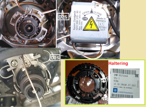

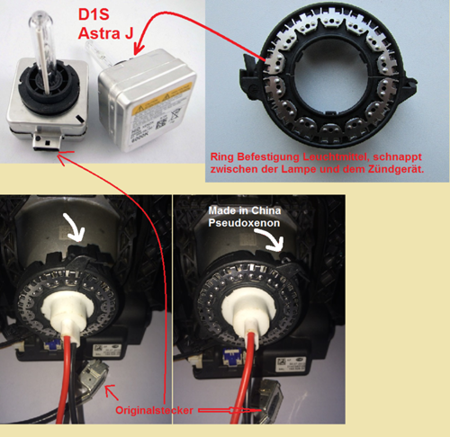

DU gehst morgen zu deinem FOH und besorgst Dir die passenden Ringe !
bei Xenon gibt es einzelne Ringe .
da werden dann die Blechnasen umgebogen und fixieren diesen Haltering .
aber aufpassen auf die Ausrichtung des Brenners ,wo der Glaskolben steht !!!
in den Bildern mal ne kleine Aufstellung ,wegen Befestigung der Brenner und
der verschiedenen Halteringe .
auf Bild nr 2 ist auch so eine Variante der Blechnasenausführung zu sehen .
das letzte Bild ist dein Treffer ,mit der Opel Teilenummer 93173547 oder

normal wäre es so,das der was den Reflektor liefert auch den Haltering mit beistellt,
besser noch montiert,das wäre dann ein gutes Gesamtpaket !
habe mit dein Bild nochmal angeschaut .
ich denke der Haltering wird eingeklebt ,aber das sollte mit äußerster Vorsicht passieren,
nicht das der Brenner dann schief im Scheinwerfer sitzt und
Dir ein beschißene Lichtausbeute liefert und den Gegenverkehr blendet.
ein neuer Reflektor kann nur gutes Licht liefern,
wenn der Brenner im Mittelpunkt des Reflektors sitzt .
ergo muß der Scheinwerfer mit dem Loch nach oben sitzen .
debke Scheibenkleber könnte da gehen,zum Kleben oder ein sehr gutes Werkstattsilikon .
das Silikon sollte aber mindestens 24 STD Ruhe haben,um durchzuziehen !
