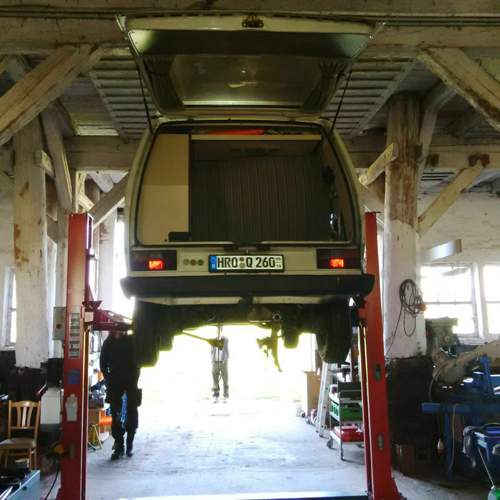

Na, da wäre z.B. eine Lösung, einen Stellplatz mit Bühne zu machen und einen ohne. Die Bühne selbst braucht nur knappe 2,70m, ein Bulli mit Hochdach geht bei 3,50m Raumhöhe...mehr hab ich selbst nicht bis zur Decke im Stall...
Es reichen da um die 1,50m Hubhöhe zum vernünftigen Arbeiten unterm Bus, Pkw geht bis auf 2m... Insofern muß die Bühne nicht in die Mitte. Guckst Du anhängende Bilder...Raumhöhe bis Balken-UK ca. 3,70m.
Bei Grundrahmenbühnen brauchst Du auch kein fettes Fundament (bei mir 4cbm B25 + Eisen), nur eine ausreichende Verankerung des Grundrahmens in der umliegenden Betondecke und ein Fundament darunter, daß der Grundrahmen nicht versacken kann.
Wie gesagt, ich hab gute Gründe, warum ich von den Scherenbühnen mit durchlaufenden Seitenauflagen nichts halte - und ich repariere Fahrzeuge aller Marken und Bauformen nicht erst seit gestern. Und einen Vorteil haben die Säulenbühnen noch: Man kann wunderbar alles Mögliche dran befestigen und aufhängen ;-)

Ich würde auch vorschlagen, ein Stellplatz mit der Bühne kombinieren. Das würde bei mir eine Zweisäulenbühne ohne Grundrahmen. Mein Schlepper parkt auch auf dem Hebebühnen Stellplatz, allerdings ist meine Zippo 1111 mit Grundrahmen. Wenn man aber jeden Tag drüber muss, .... Ich würde auch darauf achten, eine Bühne zu erwerben, welche über asymmetrische Tragarme verfügt, sodass man auch noch die Fahrzeugtür ordentlich öffnen kann, wenn im Fussraum was zu tun ist. Dies ist bei meiner Zippo ein klarer Nachteil, aber missen wollte ich sie nicht mehr.
@RomanL schrieb am 23. September 2015 um 11:26:18 Uhr:
Aber nicht mit einer Zweisäulenbühne. Die braucht 3,20m, wenn sie sehr schmal gebaut ist. Meine liegt bei 3,40m.
Ich habe eine Halle mit 4m Breite, und das ist zu schmal zum bequemen Arbeiten.
Ich passe nur auf einer Seite gerade so vorbei, die andere Säule steht direkt an der Wand.
5m ist die Mindestbreite für eine Zweisäulenbühne, um angenehm arbeiten zu können, denn neben den Säulen braucht es mindestens je 80 cm Platz, damit man problemlos vorbeigehen kann, wenn ein Fahrzeug teilangehoben auf der Bühne steht.

Sorry speedy, daß ich da schon wieder gegenhalten muß. Meine Bühne ist nur so breit, weil ich bei mir ausreichend Platz habe und so ein breites Modell mit billiger Seilkopplung gewählt habe. Bei Spindelbühnen ist die Aufstellbreite nahezu frei wählbar, sogar bei einigen Seilbühnen (Seile werden dann extra für Deine Breite und Hubhöhe abgelängt).
Was das Fundament angeht, so unterscheiden sich die Bühnen u.a. dadurch, ob ein lastaufnehmender Grundrahmen vorhanden ist oder nicht. Aber da hilft es wirklich, sich erst mal eingehender mit den verfügbaren Bühnentypen und deren speziellen Aufstellbedingungen zu befassen. Da gibt's von tragfähigem Untergrung mit 3kN/m² bis zu 40cm stahlbewehrt alles...
Fakt ist trotzdem, daß eine Bühne mit Grundrahmen u.a. extra dort zum Einsatz kommt, wo eben KEIN Monsterfundament gebaut werden kann - in bestehenden Garagen z.B.
