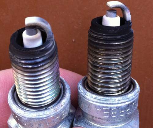

Hi Leute, habe mir vor 2 Wochen Sonntags ne gebrauchte Gs500e gekauft. 31tkm drauf bj 95 gedrosselt auf 34ps.
Bei der Probefahrt Sonntags lief sie 1a alles top kein stottern und top speed 150 (dann kam ne kurve wo ich mich nicht getraut hab mit nem unbekannten motorrad).
So letzte Woche Donnerstag hab ich sie abgeholt, beim heimfahren ist mir aufgefallen, sie ruckelt total beim fahren. Dachte zuerst das wäre weil sie fast leer war. Tankstelle angefahren voll gemacht weitergefahren und direkt an der ausfahrt von der Tankstelle plötzlich keine Leistung mehr. Nur geruckelt und dann angefangen einen auf rodeobullen zu machen.
Mit höherer Drehzahl losgefahrn und siehe da sie läuft. Jetzt das große ABER. Beim heimfahren über die Autobahn war max speed 120. Mehr will sie nicht mehr. Habe den Verkäufer kontaktiert, er meinte das er den Benzinfilter gereinigt hat aber sonst nichts mehr gemacht hatte.
Also zuhause erstmal alle Schläuche überprüft, haben keine knicke und sind laut Reperaturhandbuch auch korrekt angeschlossen. Benzinhahn am Tank ist auch auf ON.
Gestern noch einmal alles durchgeschaut, die kunststoffabdeckungen von den Vergaser abgenommen darunterliegende Membran wieder richtig gerückt aber sonst nichts gesehen.
Bin jetz dann am Ende mit meinem Latein, hoffe mir kann jemand helfen.
Falls es hilft. Bei der Probefahrt war sonnig und ca 15° die letzten Tage wo ichs versucht hab waren es max 10° und immer bedeckt oder sogar am regnen bzw kurz davor
Ps: Kerzen habe ich auch überprüft, bild hänge ich an. Vill. hilft es ja dem einen oder anderen wenn er die sieht.

Naja die Vergaser sind empfindlich bei Kälte und langer Standzeit. Es schadet nicht den mal richtig zu reinigen dem neue Dichtungen und Nadeln zu verpassen.
Bei mir setzen sich regelmässig die Schwimmernadeln zu wenn sie länger stand.
Hallo Viper123,
ich güße Dich.
Also erst einmal gefällt mir Dein Kerzenbild nicht.
Das Kerzenbild soll rehbraun sein und nicht weiß.
Weiße Kerzen bedeutet zu wenig Benzin, zu viel Luft oder beides passt gar nicht miteinander; also die Vergaserabstimmung / undicht / verdreckt.
Ja und sag jetzt nicht sie lief ja bei der Probefahrt, da ich ja nicht weiß, ob die Kleine kalt oder warm war als Du sie gehfahren hast.
So ein warmer Motor kann zum Teil Wunder bewirken.
So, nun kann es natürlich, wie auch nicht anders zu erwarten an mehreren Sachen liegen. Ich frage einfach mal drauf los.
1. Ist der Luftfilter/ das Luftfiltergehäuse richtig mit den Vergasern verbunden oder zieht die Kleine irgendwo Luft an den Luftfilteranschlüssen, bzw. am Luftfiltergehäuse. Ist in dem Luftfiltergehäuse vielleicht ein Loch, welches da nicht hingehört
(Riss oder gebohrt)
2. Was für ein Luftfilter ist verbaut worden?? Ich hatte ähnliche Ruckel- Probleme im hohen Drehzahlbereich mit einem Nachrüsterluftfilter, allerdings nicht mit einem so starken weißem Kerzenbild. Bei mir wurde dann ein originaler Luftfilter in Verbindung mit anderen Düsen eingebaut. Das ganze wurde dann an einem Leistungsprüfstand geprüft, da ich auch nicht mehr weiter wußte. Danach alles TOP.
3. Ist die Drossel wirklich noch komplett verbaut?? Es gibt anscheinend mehrere Varianten. Reduzierstücke mit Vergaserdüsen oder Vergaser Endanschläge mit anderen Vergaserdeckeln und Düsen. Hier könnte es sein, dass irgendetwas heraus genommen wurde. Als Beispiel: Die Reduzierstücke im Ansaugtragt sind weg, aber die Vergaser wurden nicht per Düsen oder Einstellung angepasst.
4. Wann wurden die Vergaser das letzte mal gereinigt, synchronisiert und eingestellt?? Ich weiß blöde Frage, aber wie sieht es mit den Inspektionen (aufgeführte / schriftlich niedergelgt) aus?

das mit den Nadeln könnte schon das kleine aber auswirkende Problem sein.
Das Problem mit den Vergasern ist halt leider ein Zusammenwirken von vielen verschiedenen Stellgrößen,
was aber im gesamt Bild zu einander passen muss.
(Endanschlag, Nadeln, Düsengröße, Sauberkeit, Luffilter, Luftzufuhr, usw..)
Hast Du denn in dem mitgelieferten Originalpack vielleicht die anderen Nadeln, welche verbaut sein sollten?? Dann solltest Du die mal auswechseln.
Für die Nadeln gibt es allerdings auch Einbauwerte im Vergaser. Ist also nicht alles ohne.
Mit einem anderen Luftfilter meinte ich nicht einen Leistungsluftfilter like K...Sportluftfilter, sondern einen von Po... oder Lo....angebotenen Luftfilter. Denn damit hatte ich nämlich das Problem mit meiner. Hier ging also es darum, ob ein originaler Suzi Luftfilter verbaut wurde, oder einer von einem freien Teilelieferanten.
Abgesehen davon, bei so einem K.... Sportluftfilter sollte auch alles neu eingestellt, bzw. angepasst / überprüft werden, ob alles passt und somit auch etwas bringt.

Vergaser haben aufgrund ihrer Bauart und Funktion verschiedene Möglichkeiten an änderbaren Stellgrößen.
Wenn Du ein Moped nicht kennst, Dich drauf setzt und Gas gibst und da kommt was, weißt Du noch lange nicht ob es die Leistung, die Du empfindest auch die volle Leistung ist. Du findest es aber i.O., da es ja nur eine 500er ist.
Wenn die Kleine schon immer zu wenig Benzin bekommt, läuft sie vielleicht bei schönen Wettergegebenheiten gut. Sie läuft aber nur mit einfach mal angenommenen 20 PS mit zu wenig Benzin.
Jetzt ist das Wetter kühl und weißt auch noch mehr Feuchtigkeit auf.
Was nun?? Jetzt bewirkt die Benzinmenge, welche ja schon vorher eigentlich zu mager war (weißes Kerzenbild) zu einer Überforderung des Motors. Er fängt an zu ruckeln. Es fehlt Brennstoff. Zu wenig Benzin, zu viel Luft und diese auch noch mit evtler. Feuchtigkeit.
Meine Frage nun: Wofür haben wir denn dann heute in den Autos eine elektronische Steuerung, welche die Luft, Benzin Menge Zuführung steuert????
Meine Meinung zu Deiner Sachlage:!!
Definitiv aufgrund Deines Kerzenbildes bekommt Deine Kleine zu wenig Benzin!!!
Zu wenig Benzin liegt meiner Meinung nach, aufgrund Deinem Zusatz "Die Benzinzufuhr zu den Vergasern funktioniert ohne Probs" dann an den Vergasern, bzw. deren Justierung an sich.
Also wenn aufgrund möglicher Falschnutzung von Teilen inkl. Einstellungen (Düsen, Nadeln) bzw. Problemen in der Luftzufuhr zu wenig Benzin in den Brennräumen gepumpt wird, bekommt die Kleine einfach nur zu wenig Benzin. (weißes Kerzenbild)
und was ist alles Original? Er hat mir nur die Originalen Gasschieber dazugegeben. Meinte die Düsen wären noch die Originalen. Wie gesagt lief top Sonntags nur jetzt nicht mehr 🙁

Bei der GS gibts nur 2 drosselarten. Verengung im Ansaugstutzen, oder Membrananschlag inkl. Nadel "umhängen" UND andere Düsen. Die Bedüsung ist dann je nach Baujahr unterschiedlich.
Vergaser:
Offen Nadel in der Mitte, 122 bis 125er Hauptdüsen.
gedrosselt: 135er HD, Nadel eine tiefer (fetter) und Membrananschlag.
Unbedingt bei offener Leistung einen Suzukiluftfilter kaufen! Leistungsloch bei 5.500-6500u/min!
Schwimmernadeln prüfen! Die müssen dicht sein. Vergaser ausbauen und Benzinhahn auf PRI. MUSS DICHT SEIN (Eingang/LuFiseite).
Sie fährt auch keine 170 gedrosselt. Dann ist die maschine offen. Was wohl auf den 19Matz91 zutrifft.
