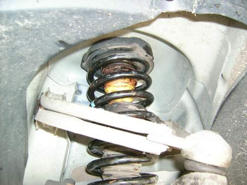

Wenn Poltergeräusch vorhanden sind und keine Achsteile so wie nicht zu vergessen am oberen Lenker(Gelenkkörper) ausgeschlagen sind. Und das Geräusch defenitiv von der Vorderachse kommt, dann müsste man mit einer Spizielen Paste den Anschlagpuffer(Federwegbegrenzer oder so) im Stoffdämpfer (sprich auf der Kolbenstange ist gelber Federfegbegrenzer ) schmieren .
- Fahrzeug aufbocken
- schwarze Schutzhülle am Dämpfer hochziehen dann müsste der gelbe Anschlagpuffer zu sehen sein.
-den Anschlagpuffer oben einschmieren wo es dann gegen Domlager anliegt.
Aber dieses Dokument ist in der Datenbank von Mercedes hinterlegt. -
-die in der NL sollen mal unter "Poltergeräusche an der Vorderachse" anschauen , da wird es beschrieben wo man den Anschlagpuffer schmieren soll und wie .
Ich hoffe ich konnte dir ein bisschen weiter helfen.

dieser Tipp ist viel Wert,
da muß man erst mal drauf kommen!
so dass ich mir die Mühe gab, es wie beschreiben mit Kupferpaste zu behandeln,
mir ist aufgefallen-da schließt ein Metallring um den Anschlagpuffer,
den ebenfalls mit Paste behandeln bzw. Gewebeband abkleben ,
schlägt wohl gegebenfalls an die Rohrhülse an,
aber Vorsicht -Sicherheit beachten ,
das alles muß mit etwas Geschick durch die Spiralfeder gefingert werden,
wer kann bitte Hebebühne benutzen -Rad entlastung!
mit Wagenheber bitte sehr VORSICHTIG sein!
Unterstellböcke benutzen!
mfg PiekeWat?

Nachdem ich bei ca. 27500 Km ein Poltergeräusch vorne rechts wahrgenommen habe befolgte ich den Tipp von Stasik24 und fettete den Anschlagpuffer im Federbein.
Jetzt habe ich 29100 Km und das Poltern ist nicht mehr aufgetreten.
Vielen Dank für den Tipp!!!!
