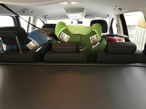

Hallo!
Versuch von 3 Kindersitzen nebeneinander im Touran: siehe Bilder
Kurzum: Kannste vergessen, anschnallen nicht mehr ohne Blesuren möglich.
3 Kindersitze nebeneinander im Bulli: Probiere es definitiv vorher aus: Mit unseren Kindersitzen- Cybex, nicht möglich!
Traurig, aber wahr.

Je nach Kindersitz macht es Sinn, den mittleren Sitz leicht nach vorne zu schieben. So sitzen dann die Wangen der Kindersitze links und rechts hinter denen des mittleren Sitzen.
Ich hätte trotzdem klar zum Sharan gegriffen. Der ist bei 3 Kindern im Kindersitz-Alter einfach praxistauglicher.
Tx sind einfach nur unverhältnismäßig teuer ohne echten Mehrwert zu bieten.
Mit dem Touran wirst du auf Dauer nicht glücklich werden. Das ist einfach zu Eng. 3 Kinder in Kindersitzen können in unserer heutigen Zeit leider nur in zwei verschiedenen Sitzreihen transportiert werden. Hat auch den Vorteil, dass aggressive Interaktion auf Grund des Abstandes wesentlich weniger wird ;-)
Die Idee von Rolling Thunder geht auch. Hier sind die Seitenwangen des vorgezogenen Kindersitzes dann aber plötzlich im Sitzraum der anderen Kinder.

Ich kann den Touran für 3 (kleine) Kinder auch nicht empfehlen.
Alle drei in der mittleren Reihe, ist wegen den dann durch die Sitze verdeckten Gurtschlössern kaum möglich. Selbständig anschnallen geht auch schon mal nicht, weil der Gurt des mittleren Sitzes vom Dachhimmel geholt werden muss. Das schafft erst ein Schulkind.
Wenn also einer auf Platz sechs oder sieben sitzen soll, muss der irgendwie auch dort hinkommen. D.h. ein äußerer Platz der 2.Reihe muss frei bleiben zum klappen. Ergo, wieder das Gurtproblem weil der Mittelsitz benötigt wird.
Durch den Kofferraum einsteigen ist in der Praxis nerviger als es sich in der Theorie anhört. Des weiteren ist der Kofferraum sehr beschränkt wenn ein Sitz herausgeklappt ist (unser Kinderwagen ging nicht mal ansatzweise rein) und das anschnallen ist noch umständlicher als in der Mitte.
Die ganzen Szenarien sind natürlich individuell, wenn man nur ab und zu vollbesetzt fährt, ist so ein einsteigen über den Kofferraum oder das reinbeugen ins Auto zum anschnallen der Kleinen kein Problem. Muss das aber mehrmals täglich gemacht werden,nervt das ungemein.
Im strömenden Regen die Kinder ins Auto hieven und dann noch den Gurt blind ertasten zu müssen während es auf den eigenen Rücken prasselt, hilft ungemein bei der Entscheidung gegen den Touran - aus eigener Erfahrung.
