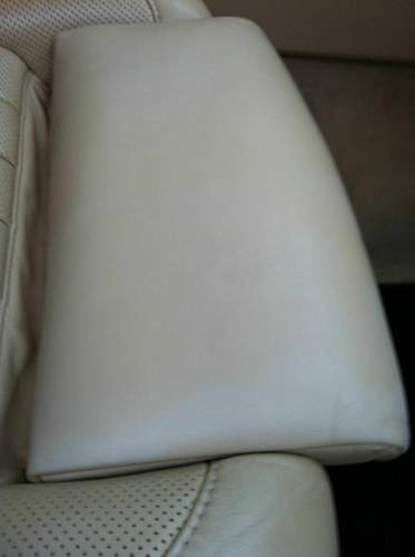

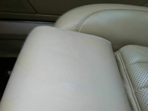

Mich hat ja fast der Schlag getroffen, ein Brandfleck (siehe Bild 1+2) auf dem sonnenbeigen Beifahrersitz!
Wie konnte das passieren? Keiner war es, auf einmal war er da! Der reinste Alptraum!!
In dem Wagen wird nicht geraucht und trotzdem dieser Horror-Brandfleck.
Meine Vermutung, fliegende Asche auf einem Rastplatz, Tür offen, ...!?
Wie auch immer, ich kann keinem den Kopf abreißen und der Fleck muss weg, aber wie!?
Youtube hat ja zum Glück für fast alles eine Lösung!

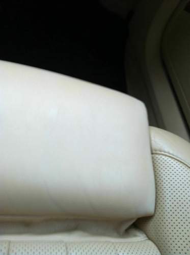

Schnell das Material (Bild 3) für VW sonnenbeige bei Ebay für 34,24 € besorgt und ran ans Werk.
Erstmal mit dem "Reinigungs-Benzin" das Leder abwischen, dann die Fläche anrauen mit dem mitgelieferten Schleifpad, dann das "Flüssigleder" so oft auftragen, bis die Fläche glatt ist.
Zwischendurch natürlich immer trocknen lassen!
Hat man zu viel aufgetragen, kann man nicht wie gewohnt abschleifen, sondern man nimmt den "BTA-Stift" und verflüssigt damit die obere Schicht wieder.
Der Fortschritt lässt sich an den Bildern 4 bis 7 erkennen.
Wenn alles glatt ist, mit "Leder-Fresh" und dem mitgelieferten Schwamm den Farbton angleichen und fertig!
Das Ergebnis zeigen die letzten beiden Bilder.
Der Ganze Vorgang hat gut 6 Stunden gedauert, aber Arbeit ist das nicht wirklich und 34 € sind auch nicht die Welt.
Also ich bin mit dem Ergebnis zufrieden und kann das nur weiter empfehlen!

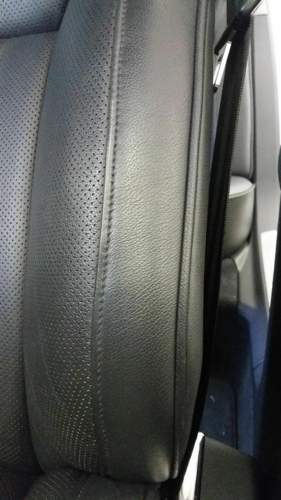

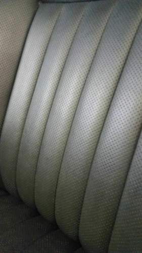

Hier noch 3 Bilder im Detail auf mehrfachen Wunsch!
Img-1321
Img-1322
Img-1323
einfach suuuuper !!!!!
Respekt, hätte ich nie gedacht.
@avant-20vt-2.5 schrieb am 7. März 2017 um 17:56:56 Uhr:
Nee, ich auch nicht, wirklich unglaublich das Resultat!
So habe auch mal so ein Set bestellt..
Und mein Fahrersitz mal gemacht und muss sagen echt gut das Zeug.
Hatte mir mal ein Kostenvoranschlag machen lassen und wäre mit 350 Euro dabei gewesen mit Anfahrt zu mir...
Weiß bloß noch nicht wie ich die kleine Beule im Sitz raus bekomme...
Hab da schon was gesehen wie es geht aber noch nicht getraut das zu machen....
Soll man mit Heißluftföhn warm machen und zusammen massieren und dann drüber rollern....
