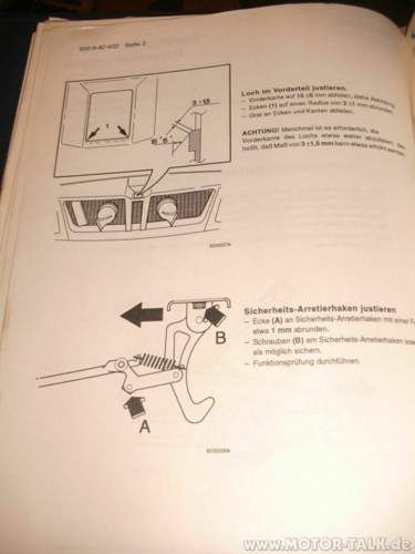

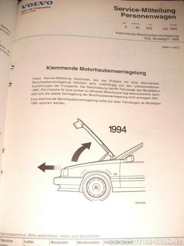

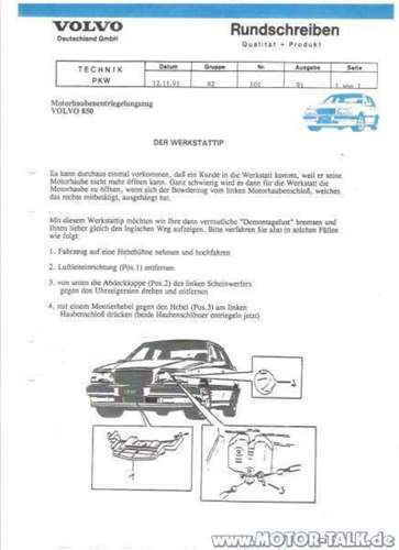

beachtet mal bitte folgende Anleitung im Anhang. Die ist nicht von mir, irgendjemand hatte das mal angehängt....
Gruß der Sachsenelch
Motorhaube-850

Schau hier Pafro und deine Frau wird mir dankbar sein 😎
Haubenverriegelung-001
Haubenverriegelung-002
Na das ist ja mal Service! 🙂
Danke.
Habs bis jetzt immer mit der "Schraube" beim roten hebel versucht, aber half nie wirklich.
Hier auf Bild 2
http://www.matthewsvolvosite.com/forums/viewtopic.php?f=1&t=18571
Motorhaube-850
Danke!
Finde "Demontagelust" ein gelungenes Wort 😁
