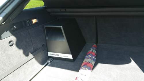

Bei mir läuft der Woofer druckvoll, sauber und präzise. Hab bei 85Hz abgetrennt und etwas die Frequenz um 40-50 Hz mit dem Powerboost angehoben.
Der Emphaser passt sich harmonisch in das bestehende System ein, kein Vergleich zum originalen Bose Sub.
Emphaser
Sieht Top aus. Und drückt er auch ordentlich in hohen lautstaerken? Hab jetzt im passat einfach den subwoofer vom dynaudio getauscht gegen einen passiven. Aber der bass ist mir zu drönig und dominant, daher suche ich fuer meinen A6 Avant noch mach einer druckvollen dauerloesung.

Alles erledigt! Endlich mehr Bass 😉
