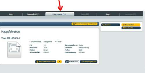

Bau-/Modelljahr = ? Motor = ?
'Ansicht1' klick und angebl. kompatibel klick 0580314067 , z.B. hier klick
