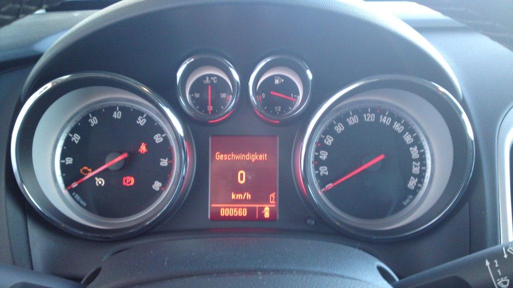

ich möchte mich mit diesem Thema an alle Astra J fahrer/innen richten, welche nicht den "großen" Bordcomputer gekauft haben, sondern nur Trip 1, Trip 2 und Momentangeschwindigkeit angezeigt bekommen.
Ich habe schon einige Forenbeiträge gelesen, und bin auf die verschiedensten Antworten gestoßen. Mal sagte dem einen der FOH, dass das Nachrüsten (Nachprogramieren, Freischalten) nicht möglich sei, der andere wiederum es sei möglich und das sogar kostenfrei und ein weiterer konnte die erweiterten Funktionen gegen Bezahlung erlangen.

Hallo!
Also für diejenigen die das große Info Display haben im Astra-J ist es ansich kein Problem den BC von Trip 1/2 und Geschwindigkeit zu erweitern.
Der FOH soll einfach mal seinen Laptop anschließen dann
--> SPS programmierung ausführen
--> Instrument auswählen
--> Konfiguration & Setup auswählen
--> Dann den Menüpunkt Driver Info von -68 auf &68 abändern
--> schon hat man nen BC der mehr als 3 Info's wiedergeben kann

Ich habs zum 2ten mal bei meinem FOH machen lassen. EZ 03/2012, Astra J GTC 1.4T. Problem war, dass ich danach eine Fehlermeldung vom Kühlwasserstand bekommen hab da teilweise Sensoren nicht verbaut wurden. Die Kabel hat der FOH dann gebrückt und siehe da: Keine Fehlermeldung mehr. 38 € und der BC war frei 🙂

Guten Tag,
also ich hab wie es aussieht genau den gleichen Bordcomputer.
Trip 1, Trip2 und die digitale Geschwindigkeit, sowie den Ölstand in %
Ich hab mich nun an meinen FOH gewandt mit der Bitte den BC freischalten zu lassen.
Ich hätte gerne die Reichweite, Durchschnittsverbrauch und Momentanverbrauch.
Vor einigen Minuten bekam ich einen Rückruf und siehe da - es scheint wohl zu funktionieren.
Ein Termin wird mir nach Neujahr zugeteilt.
Die Dame meinte, die Werkstatt erhält aus Rüsselsheim einen Entsperrungscode und dann geht's los *freu*

So!
Ich habe mir heute morgen den BC freischalten lassen! Leider nicht wie gewünscht von meinem Stammhändler aber es war ein Opelhändler sogar in meiner Nähe.
Der Meister hat den Wagen zusammen mit mir gestartet um auch wirklich sicher zu gehen, dass keine Fehlermeldungen angezeigt werden.
Jetzt habe ich die Restweite, Momentanverbrauch, Durchschnittsverbrauch und Durchschnittsgeschwindigkeit.
Kosten: 30€ und 1 Stunde Wartezeit

Habe bei meinem Astra J auch den BC erweitern lassen und alles funktioniert problemlos. Allerdings habe ich gleich den Kühlflüssigkeitsbehälter tauschen lassen (nun mit Sensor), da ich nichts überbrücken lassen möchte.
Vorher hatte ich nur die Geschwindigkeitsanzeige sowie Trip 1 und Trip 2. Nun wird zusätzlich auch die Reichweite, Durchschnittsverbrauch, momentaner Verbrauch und die Durchschnittsgeschwindigkeit angezeigt. Weiterhin lässt sich ab einer bestimmten Geschwindigkeit ein Alarmton einstellen.
Die Kosten für den Behälter mit Sensor, die Arbeitskosten und das Programmieren der Software hat bei meinem FOH in SH keine 100 Euro gekostet.
