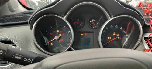

Möchte auch mein BC freischalten lassen.
Habe einen Chevrolet Cruze LS von 2009.
Sollte mit Opel Modelle ähnlich sein, habe ich gelesen
