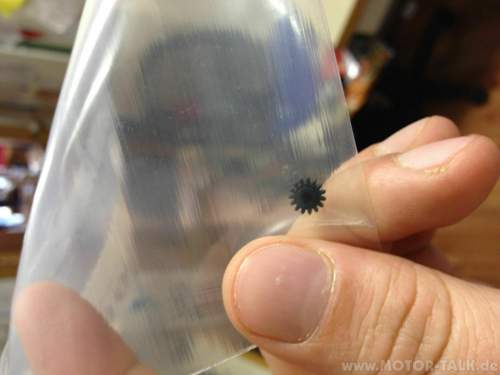

Als ich das Paket von Sk*ndix geöffnet habe und das Zahnrad für den TKZ in der Hand hatte, bin ich ja fast aus allen Wolken gefallen. Das ein kleines Zahnrad mit 10€ recht teuer ist dachte ich mir schon, aber als ich gesehen habe wie klein.... Wie kommen die auf solche Preise? Feilen die das noch selbst?

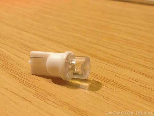

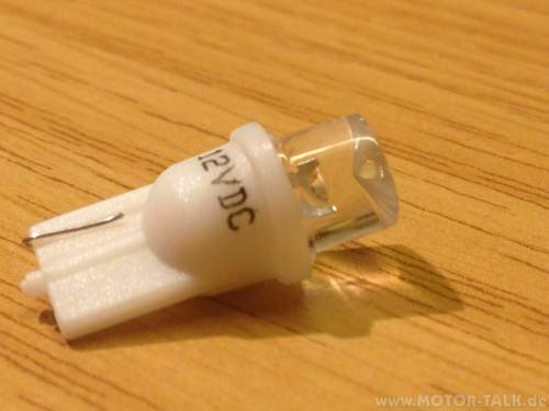

Hab auch einen Satz LEDs in der Bucht bestellt. 4 große eine kleine für 8€. Bin mal gespannt wie die Ausleuchtung ist. Die konische Form des "Glaskörpers" macht schon mal nen guten Eindruck (siehe Bilder).

Teste die Funktion der LEDs nach Einbau, weil diese eine "Flußrichtung" haben.
Ist schon manch einem passiert, daß er das Kombiinstrument nochmal ausbauen mußte
