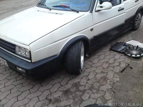

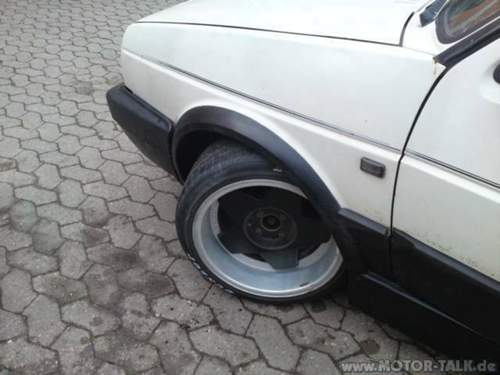

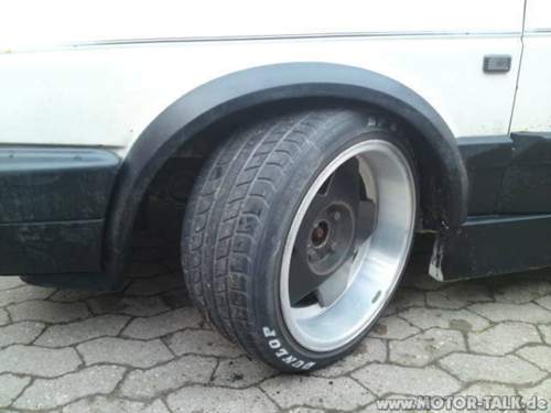

Jo,
werde dann mal 1ne axe mit den reifen bestücken mal schauen was gemacht werden muss, spurplatten habe ich zur not auch noch da😁
Hab jetzt einmal eine Felge hoch geschraubt, könnt ihr mir nun etwas mehr dazu sagen, schleifen tut nichts,
auch beim vollen einlenken nicht.
Nur es steht etwas über den radkasten herraus.
Dsc01666
Dsc01667
Dsc01668
+9
dazu kann man so nix sagen..
wir bräuchten bild 4 und 5 von oben oder halt vonner seite..
also nicht einschlagen sondern räder geradeaus..
schaut aber so erstmal ok aus, finde ich..
