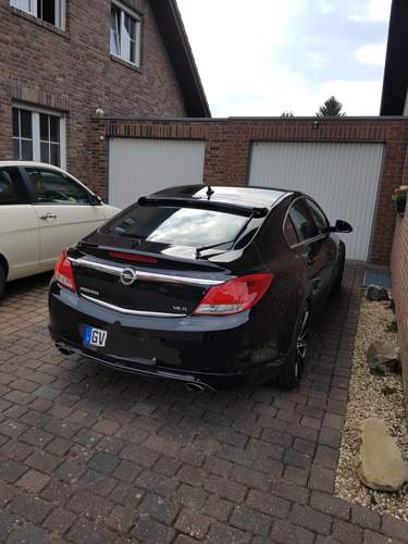

Frag mich warum man ein Bild vom Fahrzeug anstelle des Bauteile und des Einbauortes einstellt 🤣
[quote][i]@gott in rot [url=/forum/aktion/PostJump.html?postId=72148818]schrieb am 18. Juni 2025 um 8:20[/url]:[/i] Frag mich warum man ein Bild vom Fahrzeug anstelle des Bauteile und des Einbauortes einstellt 🤣[/quote] Lesen erleichtert die Sache ungemein , aber trotzdem Danke
Na ja, wo er recht hat ...
Mit nem passenden pic vermeidet man Missverständnisse.

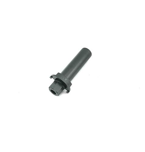

Und das richtige Ersatzteil passt auch. Wird von hinten in die Verkleidung eingesetzt, da sind extra Führungen.
Zapfen (13274312)
Danke
Mach mich dann ans Zerlegen.....😖
