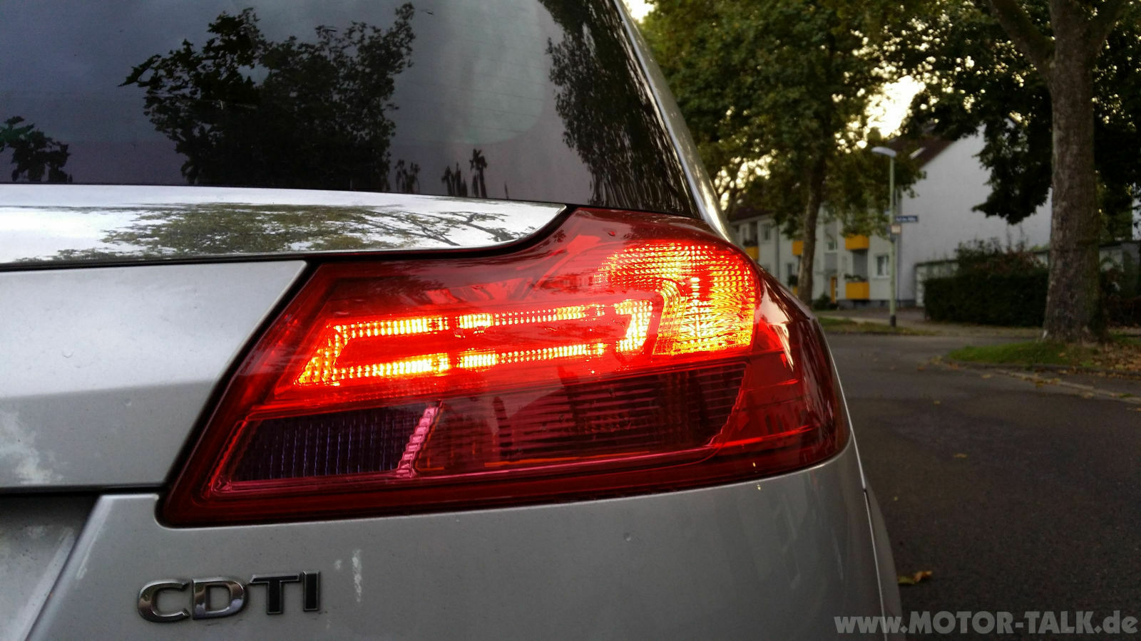

Vor ca. 2 Wochen habe ich in einer Opel Werkstatt die Lampen für das Abbiegelicht tauschen lassen, da eine kaputt war, ob seither dieses "Phänomen" vorliegt, weiß ich leider nicht.
Ich habe die Rückleuchte noch mal abgemacht und geprüft und die ursprüngliche Lampe wieder eingesetzt, sie dimmtnur sehr leicht, auf der anderen, rechten Seite kein Problem, auch mit der Lampe nicht.
Hier ein Bild von den beiden Seiten, den Unterschied sieht man recht deutlich, in Natura noch viel besser.
Bremslicht funktioniert zumindest ohne Probleme.

Heute Morgen konnte ich beobachten, dass die linke Rückleuchte auf flackert, nicht pulsierend, sondern chaotisch, mal sehr hell wir die andere Leuchte, dann widerrum recht dunkel, in dem Modus bleibt sie dann auch unverändert ein paar Sekunden.

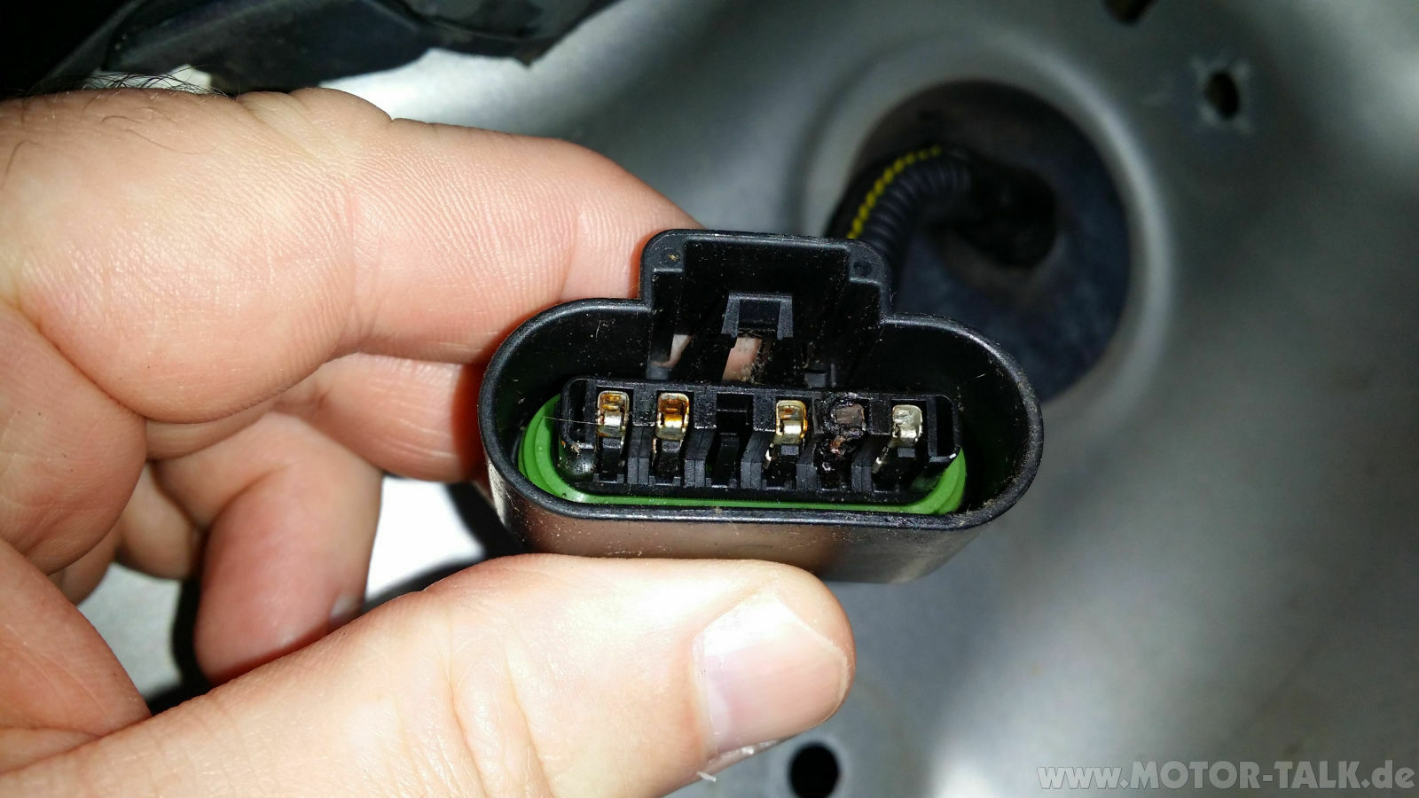

So, eure Vermutung war richtig, schaut euch die Fotos an.
Im Keller hab ich die Spuren am Stecker nicht erkennen können, eine neue Lampe muss her !
Die Reparatur würde beim OH rund 240.-€ kosten.

Das Kabla schlägt ca. mit 166 - 200.- € zu buche, Fahrzeug 4 Jahre alt, Händler sollte Kulanzantrag stellen, abgelehnt, da Kosten zu niedrig. KIC angerufen, Daten und Scheckheft durchgegeben, warte auf Antwort, die wollen sich kümmern.
Habt Ihr eine Alternative zum Kabel ?

Die von dir angegebenen Nummer ist eine Nummer des Lampenträgers

Hallo, wieso willst du den kompletten Kabelbaum tauschen? Die Pins gibt es einzeln. Die werden ausgepinnt und neue eingepinnt, das sollte jeder FOH hinbekommen oder eine Bosch Werkstatt. Ob der Lampenträger komplett unbrauchbar ist kann ich dir von hier aus nicht sagen. Anschlußgarantie durchgeschaut ob da etwas abgedeckt ist gehe mal davon aus dass du eine hast. Oder hat der Kabelbaum noch mehr Schäden als auf dem Bild ersichtlich?

Sind das die baugleichen 6V/21W Leuchten die das Vierfache an Strom ziehen und für Motorräder vertrieben werden? Die bei denen das Verhältnis von Übergangswiderstand zu Last so absinkt das diese überhitzen?
Ein abgebrannter Kontakt könnte an einem hohen Übergangswiderstand liegen der gerade überhitzt, aber zwei abgebrannte Kontakte lassen auf ein Problem mit einer zu niederohmschen Last schließen bei dem sich die Leistung auf Last und Übergangswiderstände verteilt.
MfG BlackTM
P.S.: die Leitung ist auch nur auf 12V/21W ausgelegt, da deren Isolation ebenfalls Schaden genommen haben könnte(!) ist ein Austausch evtl. wirklich ratsam. Zumindest mal mit Verstand anschauen kann nicht schaden.

Die wollen "nur" den Stecker tauschen, die neuen Litzen Löten und wieder dran machen, nicht mal ein richtiger Kabelbaum wie man der Beschreibung entnehmen könnte, wird verbaut.
Sind die nicht gecrimpt ?
