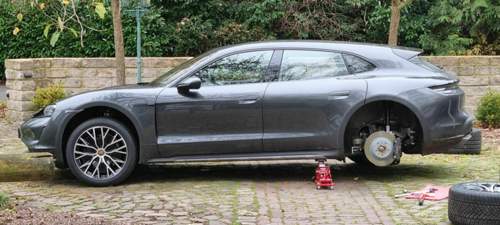

Ich habe auf meinen Baumarktwagenheber eine große Gummiplatte mit Metallunterlage montiert (siehe hier). Ist jetzt vom Durchmesser her vergleichbar mit den Puffern normaler, stationärer Hebebühnen. Das ist universell und funktioniert einfach am besten. Diese komischen, angeblich speziellen Gummignubbel sind alle Mist, da meist viel zu weich. Auch wenn es auf dem Foto so aussieht, die Metallplatte verbiegt nicht und es rutsch auch nix.

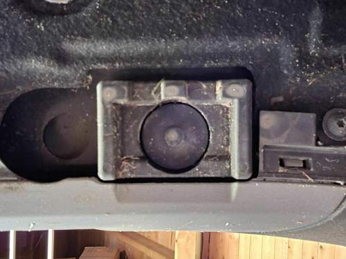

Ich hab einen sehr guten Wagenheber mit solch eine Platte. Auch Gummipuffer. Aber beim GT kann ich so nicht ansetzen, sonst hebe ich an Plastik/Schweller. Da sind rechteckige Löcher, da muss erst eine spezielle Wagenheberaufnahme rein, sonst zerdrücke ich alles. Ich finde aber nichts Offizielles zu kaufen. Im Anhang so etwas ähnliches.

Der Taycan hat da auch diese rechteckigen Löcher für Onboard-Wagenheber. Aber man kann eigentlich jedes Auto mit einer normalen Hebebühne und ohne spezielle Adapter an den entsprechenden Stellen anheben. Deshalb habe ich mir ja diese 12 cm Platte montiert. Die deckt den gesamten Aufnahmepunkt ab. Da geht überhaupt nix kaputt.

Ich hab Audi verrückt gemacht aber es ist wohl so, die haben selbst in der Werkstatt nichts Spezielles zum Aufbocken. Teller und durch.
