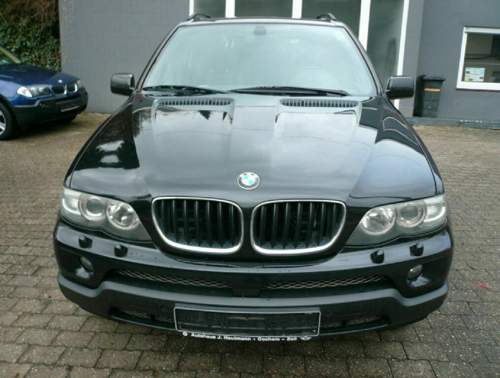

Habe einen Bmw E53 vom Händler gekauft, im Kunden Auftrag,
Als Optisch, technisch top, für 7000€ Reparaturen mit Nachweise, Tüv neu, Ölwechsel neu,
das Auto war wirklich top gepflegt, ich habe dem Händler vertraut, komme nach hause, 48 km gefahren kein Öl!!Anzeige des Ölstab auf unter minimum, eigentlich nur die Spitze hatte einen Tropfen Öl, zur Werkstatt, die sagten mir der Turbolader ist hinüber, das öl läuft in die Bodenwanne ab. Anrug beim Händler der lachte und meinte wir hätten ja quasi privat gekauft, wäre unser Problem! Er nimmt nichts zurück und repariert nichts!
Der wusste 100? von dem Schaden! Kann man irgendwas unternehmen mit einem Anwalt? oder sinnlos??

Also, von der klassischen Abzocke, im Auftrag und so, abgesehen. Ich habe im Herbst, gleiches Fahrzeug, den Turbolader machen lassen.
Den Lader habe ich mir in einer regionalen Schmiede, die ausschließlich original Lader mit original Teilen aufarbeitet, für knapp € 500 geholt, zugegeben, der verlangt mit € 250,- schon horrendes Pfand, will aber eben die Originale zurück und das Pfand gibt's auch nur zurück, wenn der Lader original ist!
Dann hab ich mir noch die Ölleitung bei BMW bestellt, sowie den Dichtungssatz und ne freie Werkstatt hat mir das Ganze dann für ebenfalls knapp € 500,- eingebaut. € 3500,- scheint mir überzogen!
Dies nur als Hinweis, falls Du auf dem Rechtsweg nicht weiter kommst.
BtW hast Du keine Probefahrt gemacht? Defekter Lader hört, merkt und in Deinem Fall, sieht man!

Erstmal danke, wohne in Rheinland-Pfalz nähe Koblenz, ja die Werkstatt meinte man kann generalüberholte nehmen, alles weitere soll man dann zusammen besprechen, er meinte ca. 1500€ kosten...

keine Probefahrt gemacht ehrlich, aber auf der Fahrt vom Händler nach hause, ( keine Autobahn) nur Bundesstrasse ist mir nichts aufgefallen, der wagen fuhr normal bzw, ich weiß nicht wie er fährt wenn der Turbolader funktioniert. Nur meine Frau meinte bei der Fahrt zur Werkstatt zum ölwechsel, das der Wagen irgendwie nicht viel power hat, wie ein 50ps Auto......
Monty sag mal, ganz blöde Frage. Wo sollte das Öl gelaufen sein? In die Bodenwanne? Dann müssen doch dort noch Spuren sein vom Öl. Ich glaube, da passen doch ca. 6 Liter rein. Die können sich doch nicht in Luft auflösen ohne irgendwo irgendwelche Spuren zu hinterlassen. Es müssten auch da, wo er stand, unten zumindest 1 Tropfen zu finden sein. Wenn.nicht, kann es sein, das über haupt kein Öl eingefüllt wurde und nur abgelassen wurde?
