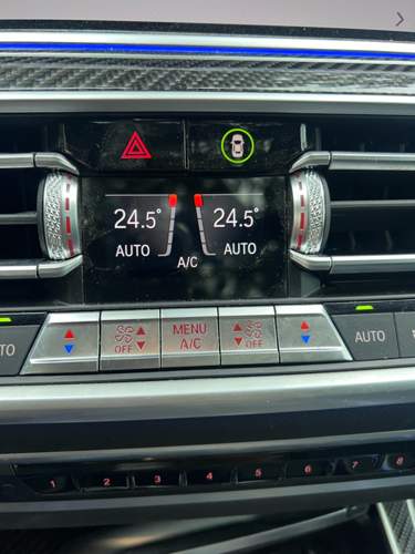

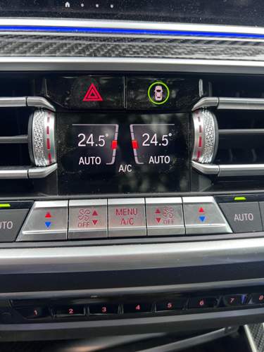

Kann es sein dass die Klimaautomatik nicht mehr die Lüfterstärke steuert? Es wird heißer und heißer aber es bleibt auf sehr schwach. Im 45e hat er das gesteuert wird benötigt.
@nycrom schrieb am 17. September 2023 um 14:16:02 Uhr:
Jap, Lüftung geht mir auch extrem auf die nerven
@ManuelDeManolo schrieb am 17. September 2023 um 14:20:19 Uhr:
Dann muss ich sagen ist die Software leider schlechter geworden. Automatische Steuerung Sitzheizung/-lüftung weg, Klimaautomatik geht nicht automatisch, total unübersichtlich, Instrumenten Display lässt sich nicht durchschalten mit BC, ... vllt. hilft ja 8.5
Ich vermute das du eventuell den gleichen Denkfehler machst wie viele andere , wenn du deine Balken an der Steuerung in die Mitte stellst und auch im Auto betrieb bist steuert er sicherlich die Luftverteilung automatisch aber mit der Luftgeschwindigkeit Einstellung begrenzt du die Drehzahl der Gebläse , heißt er wird die Stufe nicht überschreiten :-)
Die roten Balken begrenzen die Lüfterdrehzahl nach oben hin .
Wenn es bullig warm ist im Auto und du steigst ein , würden die Lüfter im Normalfall erstmal richtig Vollgas geben wenn du die roten Balken ganz oben hast damit die gewünschte Innenraumtemperatur schnellstmöglich erreicht wird und drehen dann runter . Viele nervt es aber da zu laut etc . und stellen das runter , dafür weniger Leistung .
Das nur als Tipp von der Regelung her .
Der 45 e hat einen elektrischen Verdichter . Ob die Leistungen da identisch sind zu herkömmlichen Verdichtern die über den Keilriemen mit angetrieben werden kann ich dir so nicht sagen , die Akkus werden ja auch mit gekühlt über den elektrischen Verdichter im 45e und 50e .
Ich gehe nicht davon aus das im Facelift die Regelung über das sogenannte Proportionalband geändert wurde .

@nycrom schrieb am 17. September 2023 um 15:03:25 Uhr:
Hab 8.5 ändert sich nichts
