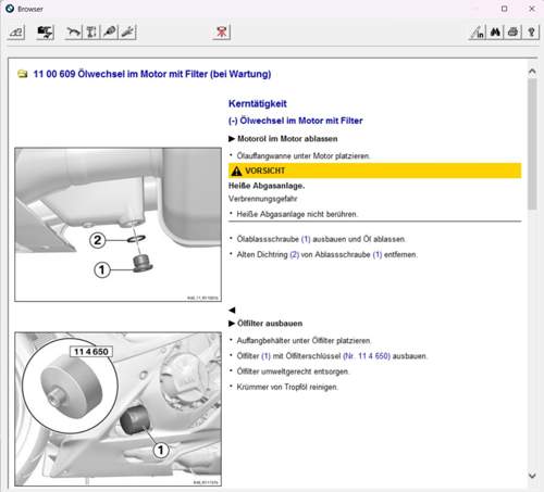

In der Werkstatt ist der Motor meist kalt, wenn der Ölwechsel gemacht wird. Da kommt der Abrieb nicht vollständig raus. Weiterhin beobachten. Mehr kannst eh nicht machen. Die Größe der Späne ist auch nicht besorgniserregend. Und immer auch den Ölfilter wechseln.
BMW geht davon aus, dass der Motor warm ist, warnt explizit vor der heissen Abgasanlage &Verbrennungsgefahr.
An einem Ölfilter fü 20,-€ bzw. im Zubehör ab 12,-€ zu sparen ist ja wohl ....😵‍💫
Ölwechsel K46
