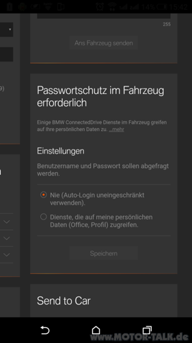

@mjacobcob check mal im Portal unter Steuerung Remote Funktionen ob in der Kachel "Passwortschutz im Fahrzeug erforderlich" die autom. Anmeldung aktiviert ist.
Screenshot-2018-02-23-15-42-38
@ConnectedDrive-Fan schrieb am 23. Februar 2018 um 13:07:28 Uhr:
@mjacobcob
1) ist aktuell leider "normal"
2) Nur mit Persönlichen Daten löschen ... dann ist aber alles weg 🙂
Oder check mal die Options-Einstellungen -vielleicht ist eine Änderung eingeflossen ...
Nein über Optionen geht das nicht

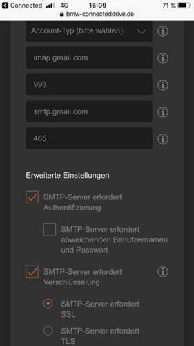

So funktioniert es bei mir

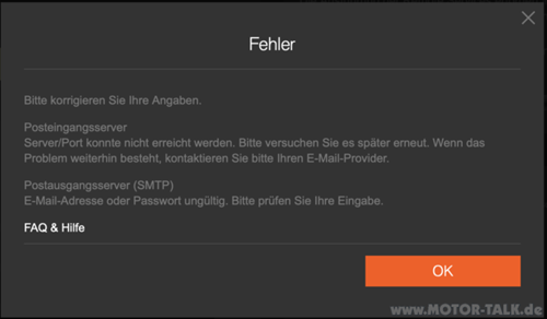

bekomme aber immer eine Fehlermeldung angezeigt
@TBig schrieb am 27. Oktober 2018 um 16:12:00 Uhr:
@paxtecum schrieb am 27. Oktober 2018 um 11:53:19 Uhr:
keiner der ein gmail Account eingerichtet hat?

Versuche bitte einmal beim Neuanlegen des Accounts unter Provider „benutzerdefiniert“ und nicht die Voreinstellung „Gmail“.
habe ich auch schon - gleiches Ergebnis.
Verstehe nicht woran das liegen könnte.
@TBig schrieb am 28. Oktober 2018 um 08:16:18 Uhr:
Hast Du in Deinem Google Account die „Bestätigung in zwei Schritten“ aktiviert?
Im Gmail Webinterface ist aber IMAP freigeschaltet?
nein habe ich nicht - sollte man?
IMAP ist freigeschaltet
@TBig schrieb am 28. Oktober 2018 um 09:48:24 Uhr:
habe die Bestätigung in zwei Schritten aktiviert - gleiches Ergebnis, kriege einfach eine Fehlermeldung.
@paxtecum schrieb am 28. Oktober 2018 um 13:55:51 Uhr:

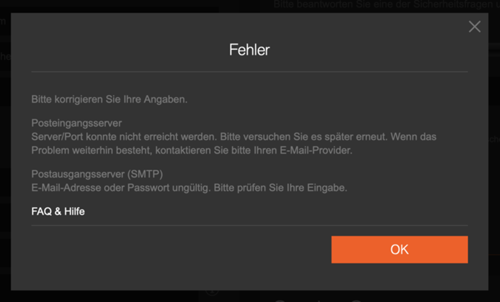

jetzt kriege ich die "neue" Fehlermeldung (s. Anhang).
Das ist doch der größte Quatsch, wenn PW falsch wäre dann wäre es auch für IMAP falsch und nicht nur für SMTP...
Bildschirmfoto-2018-10-28-um-14-39-44
Sorry, bin grad erst online. Man kann in gmail ein Benutzerdefiniertes Passwort erstellen.
https://support.google.com/accounts/answer/185833?hl=de
Hier die IMAP Einstellungen
https://support.google.com/mail/answer/7126229?hl=de
Schon mal in der Kundenbetreuung angerufen? Die kennen den Punkt und sind mo-So 8-20 Uhr erreichbar.
Vielen Dank für den Tipp mit der Hotline, hat funktioniert.
Folgendes sollte man wissen - steht auch laut Kundenservice nicht im Netz - wenn man sich mit Gmail Account anmelden möchte, so muss man vorher unter Gmail - Anmeldung und Sicherheit - Bei Google anmelden - ein BMW Connected Drive Password generieren und diesen auch bei Account Einrichtung angeben. Dann klappt alles sofort.
Vielen Dank an alle die geholfen haben.
Viele Grüße und schönen Abend
