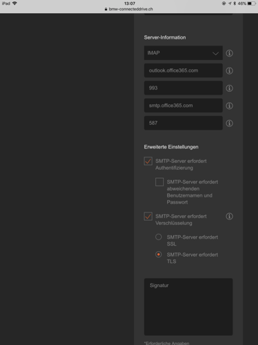

Hi
Hat schon jemand Office 365 E-Mail via IMAP eingerichtet?
Es würde ja kostenpflichtig die Option für Office 365 geben, die ist es mir aber nicht wert.
Anbei Screenshots von meinem Versuch.
Gruss
A9a85425-c56f-42a0-928d-e4add3a468e8
16719226-a03c-4211-baf4-bf2a776237e0
@BMWdriver89
Ich hab kein Häkchen bei Verschlüsselung, nur bei Authentifizierung.

@Khurer78 Einstellungen für Office 365
Lösch bitte im Browser die Cookies und die temporären Dateien.
Unter den Einstellungen des E-Mailpostfachs des Office 365 Postfachs muss die Freigabe der neuen Geräte / die Authentifizierung aktiviert werden. Ansonsten kannst du es nicht einrichten. Ich weiss nicht, ob Microsoft inzwischen wie Google das App-Passwort eingeführt hat. Du kannst mir auch gern ein Screenshot der Einstellungen des Office 365 Postfachs per PN senden.
E-Mail-Adresse: vollständige E-Mail Adresse
Passwort: der E-Mailbox
Anbieter: Benutzerdefiniert
Posteingangsserver: outlook.office365.com Port: 993
Postausgangsserver: smtp.office365.com Port: 587 (alternativ Port 456) hier ggf. testen
Auswahl: IMAP-SSL
SMTP erfordert Authentifizierung: JA
SMTP Server erfordert Verschlüsselung: JA
SMTP Server erfordert Verschlüsselung: Häkchen bei TLS setzen.
SMTP erfordert abweichenden Benutzernamen und Passwort: NEIN
Müsste also alles bei dir passen - ich gehe davon aus, dass in den Einstellungen bei Outlook 365 aktuell noch keine neuen Geräte akzeptiert werden.
