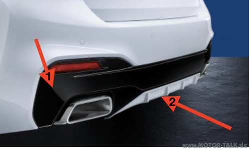

ich überlege mir den BMW M Performance Heckdiffusor zu bestellen, jedoch verstehe ich die Beschreibung von der Webseite nicht.
😕---Der Heckdiffusor ersetzt den bestehenden Seriendiffusor und sorgt für mehr Sportlichkeit. Die Montage des Heckdiffusors ist nur bei Fahrzeugen mit M Aerodynamikpaket möglich. Der Heckdiffusor kann nur in Verbindung mit der Stoßfängerblende schwarz-matt montiert werden. Diese Blende muss separat bestellt werden und befindet sich nicht im Lieferumfang---😕
Hat den jemand schon montiert und kann mir sagen, ob es sich auf dem Bild um das schwarze (->1) oder weiße Teil (->2) handelt?
Ich habe es so verstanden, das weiße Teil wird geliefert und einfach an dem M-Sport Serien-Diffusor Montiert.

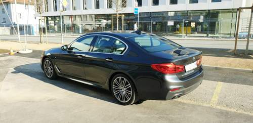

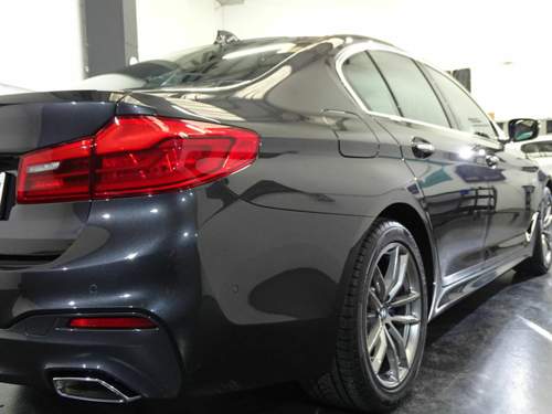

Ich habe meinen von Carbonwerk_Germany bestellt. Jedoch musste ich Sie im Facebook anschreiben weil die keinen Online-Shop haben. Hat mit Versand nach Österreich 320€ gekostet. (Schwarz-Glanz). Anbei noch paar Fotos.
Was hast Du für eine Motorisierung? Hast Du eventuell auch ein Foto von direkt hinten bei guter Beleuchtung? Die schwarze Farbe verschluckt die Konturen ein wenig 😉
Habe den 520d X-Drive mit M-Paket. Ja klar, hab genug Fotos geschossen :-)

Das schwarze Teil #1.
Die kontrastierte Lackierung der Fläche markiert als #2 ist aber durchaus üblich.

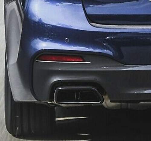

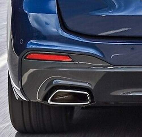

Hilf mir bitte, wie unterscheiden sich die Auspuffblenden zwischen 540 und 550??
540d
@G30-Sophisto schrieb am 1. April 2019 um 21:57:54 Uhr:
Siehe Anhang.
Wobei zu beachten ist, dass der M550d nicht das zweigeteilte Endrohr hat (senkrechter "Steg" in der Mitte), die äußere Form (mehr rechteckig als trapezförmig) ist aber gleich.
Zudem habem auch alle Motorisierungen unterhalb des 540 mit M-Paket die gleichen, trapezförmigen Endrohre.
Der Einsatz in der Schürze ist jedenfalls sichtbar deutlich anders. Die Ausschnitte für den 550 sind sowohl größer, als auch nach der Form anders.
PS: 550i und 550d sind somit die einzigen G3x, die nach der Form der originalen Endrohre eindeutig identifiziert werden können.

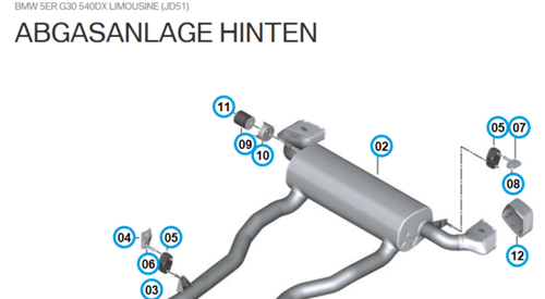

Somit ergeben sich für mich zwei weitere Fragen:
a.) kann man auf die Nachschalldämpfer-Rohre des 540d (18308594035) einfach die Endrohrblenden des M550d draufstecken? (Zusatzfrage: sind die bezahlbar oder auch wie so vieles beim BMW Ersatzteile-Katalog aus güldenem Elfenhaar gewoben und mit feinkörnigstem Meteoritenstaub beschichtet, bzw. veredelt?)
b.) kann man die bestehende Stossfängerblende (das hässliche graue Plastik-Teil) ohne Probleme in Wagenfarbe lackieren lassen? ...ohne das gleiche Theater wie beim Stossfänger mit seinen ultrasensitiven Sensoren zu haben?

zu a) Hier würde ich mich an deiner Stelle bei der Auspuffblendenänderung einmal genau einlesen.
Wie Kai Müller schon richtig beschrieben hat setzt die Performance Heckblende entweder die 550i/d Endrohrblenden oder die Performance Endrohrblenden voraus. Jedoch kannst du weder die Einen noch die Anderen einfach so verbauen. Wie du dem beigefügten Bild entnehmen kannst sind die Endstücke der Abgasanlage in genau der Trapezform deiner jetzigen Auspuffblenden. Daher wirst du entweder den Trichter (direkt links neben der Nummer 12) auf den die Auspuffblenden gesteckt werden tauschen müssen, oder eine andere Abgasanlage kaufen müssen. Jedoch kann ich nicht sagen ob dieser Trichter gesteckt ist oder geschweißt ist.

@G30-Sophisto
Das Trapezförmige Endrohr sollte bei deinem Wagen mit einem gebogenen Rohr, am ESD verschweißt sein.
Die Performance Blenden, die Kai dir verlinkt hat, werden allerdings nur geklemmt.
Schau dir mal das Bild im Link an, da kann man das erkennen.
https://www.ebay-kleinanzeigen.de/.../816059046-223-464
Bei Leebmann steht allerdings das die nur bei 530i und 540i oder eben x passen, von Diesel steht da nichts.
Die originalen Endrohr Bögen können auch abgeschnitten werden dazu.
Dann muß aber angeblich ein kurzes gerades Rohr angeschweißt werden um die Performance Blenden auf dem Rohr fest zu klemmen.
