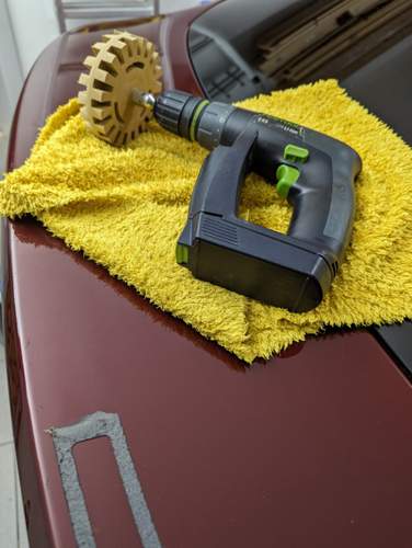

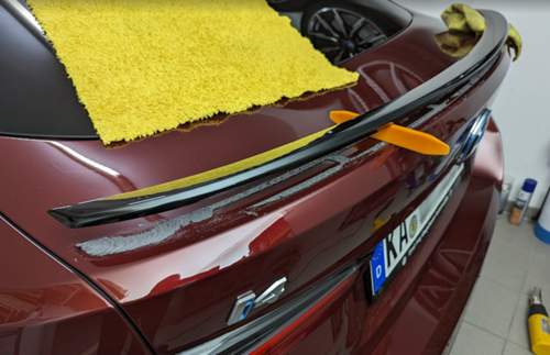

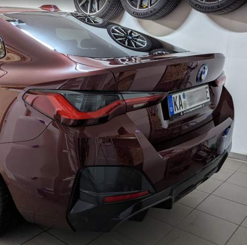

Zum Thema Spoiler: mag die Optik auch nicht, deshalb (und wegen des höheren Verbrauch, vor allem bei Autobahn) hatte ich meinen die Tage entfernt. Geht relativ einfach mit Heißluftföhn und Angelschnur, da nur geklebt. Klebereste können dann mit ner Fächerscheibe abradiert werden und nach einer Politur sieht man keine Spuren mehr.

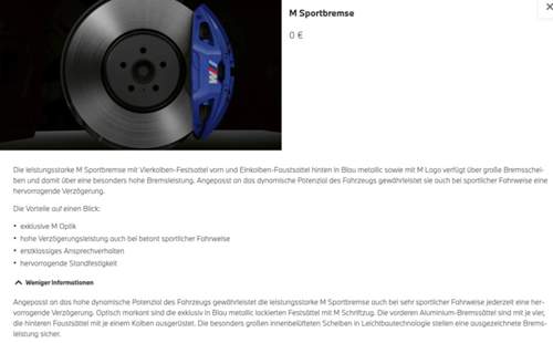

Ich kenne den Unterschied nicht. Meint ihr, die "normale" Sportbremse ist wirklich stärker?
Durchmesser ist gleich und hinter den großen Sätteln verbergen sich erstaunlich kleine Bremsbeläge....
Ich schätze, erst die größere Bremse des M-Technik-Paketes bringt wirklich eine deutliche Steigerung.
Bei einer Notbremsung bei 160 Abwärts wirds wohl keinen Unterschied geben, da bringt man auch die normale Sportbremse schnell in den ABS Bereich (Reifen = limitierender Faktor).
Wie es darüber aussieht, musste ich noch nicht testen, ich hoffe mal, das ist nicht so wie bei meinem alten A8 (D2), wo man auf Anschlag durchtreten konnte, bei 250-150 nur mässig verzögerte, erst dann in den ABS Bereich bremste......nach 2x dem Spiel hab ich damals auf die RS6 Bremse umgerüstet.
Am Ring, ev. auch längeren Bergpass bergab sportlich gefahren, ist die M-Technik Bremse im Vorteil, hier gehts um das Wärme-Mangagment, der besseren Kühlung der größeren Bremse.
@Mankra schrieb am 8. Januar 2024 um 09:04:59 Uhr:
Das behauptet zumindest der Konfigurator... höhere Verzögerungsleistung & bessere Dosierbarkeit z.B.
Und klar, der Reifen ist natürlich entscheidend für den Bremsweg.
Einen direkten Vergleich der beiden Bremsen habe ich nicht.
Beim Vorführer war die Sportbremse drin und hat mir bei Vollbremsung sehr gut gefallen.
Wollte keine Überraschung/Downgrade dazu haben, und zusammen mit den anderen Goodies aus dem M Sport Pro Paket hat's gepasst ;)
M Sportbremse
