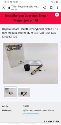

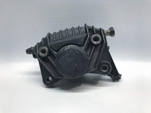

Brembo hinten
Es gibt ein Rep.-satz für den Hauptbremszylinder.
Gruß Gerd
Screenshot-20231023-141914-chrome

@ironmangerd schrieb am 23. Oktober 2023 um 14:24:25 Uhr:
Gruß Gerd
Danke, cool. Hast du das Set schon mal erfolgreich verwenden können? Meine Befürchtung: wenn der Zylinder im Gehäuse fest gegammelt ist, dann wird er sich auch nicht so leicht lösen lassen und sollten sich beim Versuch dann Riefen bilden, ist es eh aus.
Ich neige also zur teuen Lösung, bin aber dankbar für diesen Hinweis!
Würde den Zylinder zuerst zerlegen.
Dann siehst Du den Zustand und kannst dann entscheiden.
Von der K habe ich den vorderen Bremszylinder mal instand gesetzt.
Der hintere ist auch kein Problem.
