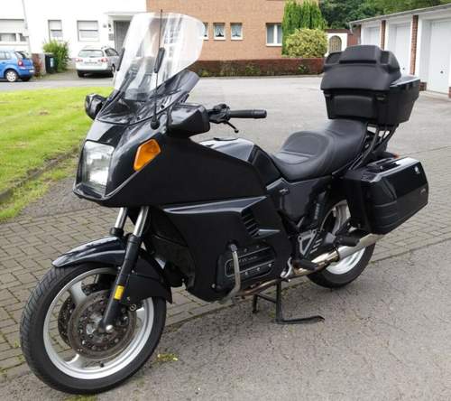

Hallo liebe Foristi,
ich bin neu hier und möchte mich deshalb erstmal kurz vorstellen:
Ich habe mit 18 meinen Motorradführerschein gemacht, nun (8 Jahre später) möchte ich mir den Traum vom ersten eigenen Bike endlich erfüllen.
Das Objekt der Begierde ist eine BMW K1100 LT, welche ich mir demnächst anschauen werde - ich möchte das Bike gerne in Richtung Naked/Cafe Racer modifizieren.
Nun stellt sich mir die Frage, worauf man beim Kauf einer gebrauchten K1100 speziell achten sollte?
Der Motor gilt ja als unverwüstlich, da es sich ja um eine konsequente Weiterentwicklung der K100 handelt, gehe ich davon aus, dass es auch sonst keine allzu großen "Kinderkrankheiten" an dem Modell gibt.
Trotzdem würde mich natürlich die fachkundige Meinung einiger Besitzer bzw. Experten hier interessieren 🙂
Sichtkontrolle auf Rost, Unfälle, Umfaller usw ist klar, irgendwo habe ich auch gehört, dass bei den BMWs teilweise die Instrumente eine Schwachstelle sein sollen, da ich diese allerdings vermutlich sowieso tauschen werde, wäre das für mich kein großes Problem erstmal, denke ich.
Vielen Dank schon mal für alle Erfahrungen und Hinweise! 🙂

11er verbraucht im Vergleich zur 100er etwas mehr Öl.
Achten solltest du auf die Beschichtung der Standrohre, wenn die beschädigt sind müssen neue her.
Das Spiel im EA sollte nicht zu groß sein.
Die Gasannahme sollte direkt erfolgen, schau dir die Gummiteile rund um die Einsprittzleiste an, auch den Schlauch dahinter.
Und schau mal in den Tank, nimm ne gute Taschenlampe mit.
Ist zwar alles machbar für jemanden ders kann, kostet aber alles Geld.

Die 1100er benötigt von Haus aus etwas Öl, dadurch bedingt, dass es ein aufgebohrter 1000er Block ist und die dünnen Zylinderwände "ovalisieren".
Ein Ölverbrauch bis 0,5 liter/1000km ist noch normal und deutet nicht auf übermäßigen Verschleiß hin. 0,75l können ihre Ursache in verschlissenen Kolbenringen/Ventilführungen haben.
Oder in ihrem Besitzer, der das Motorrad ständig nur auf dem Seitenständer abstellt, so dass Öl von den Zylinderwänden in die Brennräume fließt und beim Start verbrennt (und qualmt) oder gerne Volllast fährt, so dass der Motor recht heiß wird, was die Ovalisierung begünstigt.
Denselben Effekt kann man im Übrigen bei luftgekühlten (vor allem großvolumigen Einzylinder-) Motoren beobachten, die vorn kühler sind als hinten = höherer Ölverbrauch als ein lc- Motor.
Dass man sich dadurch den Ölwechsel sparen kann, ist von Lewellyn sicherlich scherzhaft gemeint, das belegt auch der Grinssmiley, denn de facto ist das natürlich Unsinn.
Beim Öl- (und Filter-)wechsel werden auch Schwebstoffe, Abrieb und Verbrennungsrückstände abgelassen, das gilt auch für Motoren, die mit Additiven "behandelt" wurden.
