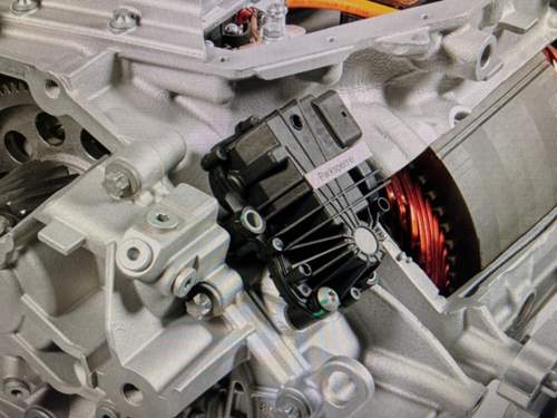

Der iX3 hat ein "1-Gang Automatikgetriebe", ich bin mir alles andere als sicher, ob dort ein Klauenrad/Parksperre (wie z.B. im ZF 8 HP) überhaupt vorhanden ist.
Also laut den von BMW veröffentlichten Explosionszeichnungen des Gen5 Antriebs für den G08 schon.
https://www.press.bmwgroup.com/.../BMW-Gen5-eDrive
War beim i3 nicht anders und kenne ich auch von anderen Herstellern so (bekannte und bewährte Technik).
@Xentres schrieb am 27. Juni 2023 um 11:32:08 Uhr:
Interessante Info, wusste ich nicht (bin leider kein Maschinenbauer). Wie wird denn die Klaue gelöst? Via Elektromotor oder Elektromagnet beim Start der Fahrbereitschaft?
Ja, da ist ein elektrischer Aktuator dran
.jpg
Die Bilder gibts übrigens im Presseportal von BMW..
Die Klaue löst sich, wenn man von P nach D schaltet. Ist in der Regel elektromotorisch wie schon von O.S. gezeigt.
