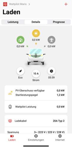

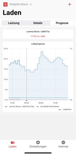

Habe eine 5,6 kwp Anlage auf dem Dach , Wechselrichter von Fronius Symo Gen24 6.0 Plus und die Wallbox von Fronius Wattpilot Home 11J bei dieser kann ich einstellen ob ECO geladen werden soll also nur PV Überschuss in Kombination Strombörse Lumina Strom / aWATTar sofern der eingestellte Cent Betrag zum Beispiel 2 Cent die KW/h unterschreitet, sollte es kein PV Überschuss geben aber den Strom über Lumina Strom / aWATTar eingestellt 2 Cent wird Auto geladen , oder es gibt Überschuss aber der Strom von Lumina Strom / aWATTar ist über 2 Cent dann wird nur PV Überschuss geladen.

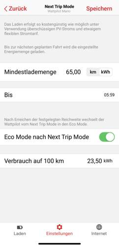

Dann kann Mann noch einstellen Next Trip da kann eingestellt werden ab wann und bis wann geladen werden soll dies von Montag bis Freitag und weiters separat Samstag bis Sonntag, nutze das wenn weder Lumina Strom / aWATTar über 2cent liegt und kein PV Strom gibt, lade dann mit Nachtstrom derzeit brutto 0,1490 Cent die KW/h von 22:00 - 05:59 Uhr und nur in dieser Zeit wird geladen.

Noch einige Bilder der Einstellmöglichkeiten des Wattpilot Fronius .

Deine Einstellungen sind halt irgendwie unplausibel.
Der Wattpilot schreibt ja schon, dass Mindeststrom 6A beträgt.
Deine Einstellung mit 1,2 kW wird dann wahrscheinlich vom Mindeststrom überschrieben (also eigentlich 1380 Watt).
Die Phasenumschaltung bei 2,2 kW macht ebenso keinen Sinn, weil 2,2kW bei dreiphasigem Laden ca. 3,2 Ampere wären. Damit lädt aber kein Fahrzeug. Auch hier wird wahrscheinlich der Mindeststrom genommen und es erfolgt Netzbezug zur Ergänzung auf 4,1 kW.
Dass das trotzdem "funktioniert", also das Auto geladen wird, ist davon unabhängig.

Gesamte Einstellungen sind ab Werk von Fronius eingestellt, bis auf ein bar Kleinigkeiten wie Strombörse Cent oder Ladezeit von bis usw. Kann nur sagen das der Wattpilot genau das macht was eingestellt ist und gewünscht . Es gibt auch ein Video von Fronius da wird alles genau erklärt
Bin aber kein Techniker nicht so bewandert.
Am Wochenende hatten wir etwas Sonne Fahrzeug hat bei den eingestellt 1,2kw/h Überschuss angefangen zu laden nur PV Strom Ladeleistung ins Auto war dann so um 3,4 Kw/h laut App und nur wie gesagt PV auf der App Übersicht Bild 1 sieht man von wo genau der Strom kommt .
