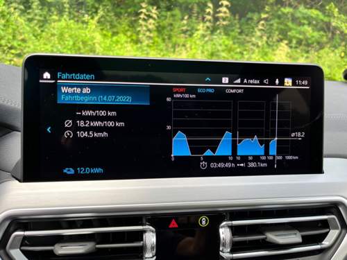

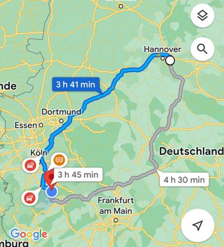

Heute früh eine Dienstreise von rund 380 km angetreten und dabei die „Zeitvorgabe“ von Google Maps erfüllt. 18,2 kWh / 100 km. Einfach super!
