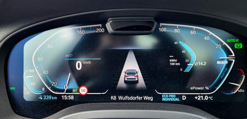

So schaut"s heute aus. (Siehe Anhang!)
Screenshot-20220714-150048-my-bmw
Was war gestern?
15 Kilometer später ein Zuwachs von drei Kilometern Reichweite. Interessant und gut. (Siehe Anhang!)
20220714
