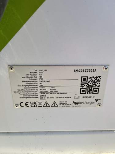

Aufgrund der niedrigen HV-Spannung des iX1 ist es nicht unüblich, dass du an einer Ladestation mit nominell 150kW dann nur ca. 80kW erhältst.
Ist die Ladestation beispielweise nur mit einem 250 Ampere-Kabel versehen (was bei 150kW Ladestationen üblich ist), dann erhält der iX1 eben nur maximal:
250 A x ca 290 Volt = 72,5 kW.
Die vollen 130kW sind in der Regel nur an 300kW Ladestationen abrufbar.
Diese haben wassergekühlte Kabel für bis zu 500 Ampere, wodurch sich eben ergibt:
500 A x ca. 290 Volt = ca. 140 kW.

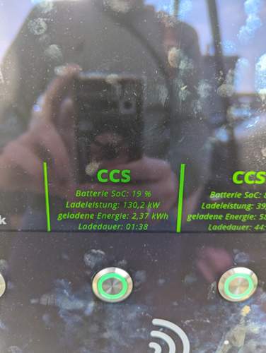

Ich habe an Ostern die 130 kW geschafft und das sogar bei 18% SOC.
Außentemperatur war ca. 10°C, der Akku war auf Temperatur vorgewärmt.
Ich lade meist mit 128 kW zum Start bei SoC unter 20 Prozent. Er hält die Leistung von über 100 kW meist bis knapp über 40 Prozent. Dann geht es abwärts. Bis 60 Prozent SoC bin ich super zufrieden. Meist ist das, auch von ganz leer, in 15 Minuten erledigt. Über 60 Prozent wird es dann aber zäh und dauert fast nochmal 15 Minuten bis 80-85 Prozent

@Markus_G. schrieb am 28. April 2023 um 10:26:07 Uhr:
An einem 150KW Lader?
Sicherlich nicht.
@Michi-iX1 schrieb am 28. Apr. 2023 um 11:41:57 Uhr:
Habe nochmal nachgesehen, das war ein 300kW Allego Charger am Euro Rastpark Münchberg-Nord.

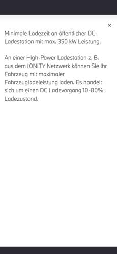

Schade, das hat schon bissl gschmäckle das BMW mit 130KW wirbt aber diese nur an 300KW Ladern erreicht werden.
Nur die 5% aus den Foren, so wie wir, kennen dann die Gründe.
