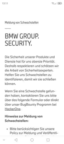

Vielleicht hat dieses schon Mal jemand ausprobiert? Zusätzlich könnte man noch erwähnen, die "Knarrbremse" mal bei den gängigen Automobileinschriften Kund zu tun.

@x5 france: Bei HackerOne geht es um Data Security, nicht um technische Probleme.
