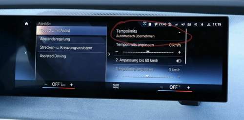

Ich hätte mal eine Frage zur Übernahme der Geschwindigkeit mit der Verkehrszeichenerkennung. Das ist bei meinem e-tron das, was mich am Meisten nervt. Wenn ich beim e-tron mit adaptiven Tempomat fahre übernimmt er die Geschwindigkeit aus Navi und Erkennung. Das macht er aber richtig schlecht, weil er oft falsche Geschwindigkeiten im Navi hat und plötzlich ziemlich stark bremst. Zudem übernimmt er dann die exakte Geschwindigkeit. Eine Toleranz kann man nur für die Geschwindigkeitswarnung einstellen.
Wie löst das der BMW? Früher konnte man bei BMW ja eine Toleranz einstellen, dass er bei 50 dann zB 65 übernommen hat. Geht das noch? Mein erstes Problem scheint der BMW ja dadurch zu überwinden, dass man die erkannte Geschwindigkeit mit Knopfdruck bestätigen muss.
Korrigiert mich, wenn ich falsch liege aber das wird wohl wie beim iX oder anderen BMW laufen. Geschwindigkeitsübernahme funktioniert so, dass man die Übernahme per Tastendruck jedes mal bestätigen muss. Nervt zwar einerseits, dass man es immer bestätigen muss, jedoch passieren dann solche Hoppalas mit zu hoher Geschwindigkeit bei falsch hinterlegten Daten nicht. Außerdem kann man soweit ich weiß eben eine Toleranz einstellen, das hab ich aber jetzt nicht testen können bei der iX Probefahrt. Weiß da wer mehr?
Das kann man einstellen
1. BMW macht das alleine a) mit der Geschwindigkeit b) plus 5/ c) plus 10/ d) plus 15 km/h
2. BMW macht das mit Bestätigung - Abstufung siehe 1.
Sofern man den DAP gekauft hat, kann man konfigurieren, ob Geschwindigkeitsbegrenzungen manuell oder automatisch übernommen werden sollen. Die Toleranz kann man bis 15 km/h einstellen, es gibt dabei auch die Möglichkeit für Tempolimits kleiner gleich 60 km/h einen anderen Wert zu wählen.
Als Grundlage dienen Navikarte und Kamera, beide Quellen haben natürlich auch Fehler, sodass jeder selbst entscheiden kann, ob manuell oder automatisch jeweils das Richtige für einen selbst ist.

Kann man automatisch übernehmen lassen oder auf manuell umschalten:
IDrive 8
Vielen Dank schon mal. Das hört sich danach an, was mir die letzten 2,5 Jahre gefehlt und mich zum Fluchen gebracht hat. Bin glücklich. War neben dem miserablen Routing und der selten funktionierenden App (zum Vorheizen) meine Hauptärgernisse.
