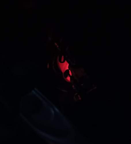

Ich fahr ein BMW G30 530e mit einer Laufleistung 139.tsd km heute habe ich gesehen durch die Öleinfüllöffnung das sich die Nockenwelle komisch verfärbt aus sieht wie Rost aus ist aber ziemlich glatt.
Was sagt ihr da zu was kann das sein und was kann das verursachen ?

meine Theorie ist, dass du ein Problem mit einem Injektor hast, der zu viel Kraftstoff in einen der Brennräume einlässt.
Die Folge ist, dass du Kraftstoff im Öl hast und zudem unverbrannter Kraftstoff in den Kat gelangt und dieser rot glüht.
Ich glaube nicht, dass der Kat nach dem Tausch anders aussieht.

Es hat eigentlich alles mit dem Ventildeckel tausch begonnen die Werstatt hat die Vanos dichtung eingezwickt wodurch dann das Fahrzeug Ol verloren hatt und am Kat gebrannt hat dies wurde dann alles ersetzt und auch bei einer andere BMW Werkstatt überprüft.
Eigentlich ist es mir egal der Kat wird getauscht wenn keine besserung dann der OPF und auch die Nockenwellen Einlass und Ausslass alles unter Garantie und Gewährleistung. Im schlimmsten fall fahr ich das Fahrzeug 1 Jahr bis Garantie abläuft danach mal schauen. Falls die Injektoren defekt sind muss sich alles der Händler drum kümmern.
Jeoch war das Fahrzeug bei BMW wegen Glühendes Kat die meinten KAT und OPF tauschen sollten die das nicht wissen das Benzin oder Zündfehler das verursachen kann ???

Also so ist mal der Plan in 2 Wochen ist das Auto bei BMW da wird mal der Kat und die Nockenwelle getauscht und alles geprüft dann mal schauen ob weg ist wenn nicht wird Weiter geprüft und ggf. der OPF getauscht
Das OPF Thema ist das es sich nicht selbstständigt Regeneriert eine Regeneration zum anstossen ist auch nicht möglich da das system es automatisch macht. Es bleibt eine Regenaration im Stand als Option dies ist aber nur mit bestimmte Fehlereinträge möglich.
Deswegen ist der OPF in Verdacht

Hier sieht mann die Regenerations dringlichkeit 85.5%
Und Russmasse im Filter 7.44g sollte max. 4g sein.
Also Kat, Nockenwelle einlass und auslass und ggf. OPF.
Ein letztes Reparatur versuch werde ich noch versuchen ansonst Wandlung
Und das alles ist nach dem Ventildeckel tausch passiert die Werkstatt hat eine Vanos Dichtung eingezwickt dadurch massiv Öl verlust.
Beim Fahren Öl auf Kat getropft ein kleiner Brand entstanden.
Dann wurde alles nochmal instandgestetz und geprüft auch bei einer anderen Werkstatt seit dem sind die Probleme aufgetreten.
