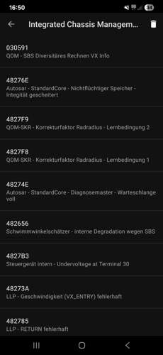

Fahre einen BMW 320d F31 xDrive aus 2014 mit 184PS. Bin liegen geblieben da kein Vortrieb mehr möglich ist. Auch ein lautes Knallgeräusch war dabei. Seitdem summt es nur in der Stufe D und R vorne und es Rollt nicht vorwärts & rückwärts.
Sicherung des VTG bereits gezogen, keine Änderung.
KM: 216'000km.
Was kann es sein? Diff / Verteilergetriebe defekt?
Kardanwelle dreht im leeren.
Danke und LG 🫡

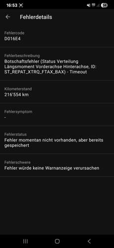

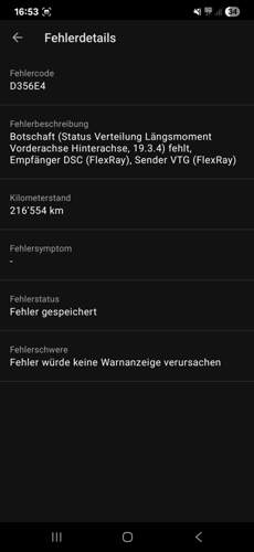

Fehlerspeicher:
Bild #211630053
Bild #211630055
Bild #211630057

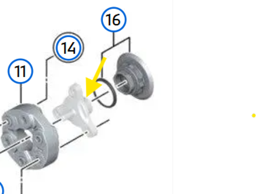

Vielleicht was ausgeschlagen/gebrochen am Antriebsstrang/vtg
Haben natürlich alle keine Glaskugel 😉
dreht die kardan nach hinten leer?
dann muss ja vorm HAG was abgerissen sein, oder die Antriebswellen.
wenn die Kardanwelle dreht und du hast keinen Vortrieb, kann es der Eingangsflansch ins hintere Differenzial sein. Hier verschleißt die Verzahnung des Flansches. Das Blöde ist, der Flansch ist nicht einzeln zu bekommen.
Oder das Differenzial selbst hat einen Schaden.
Flansch
