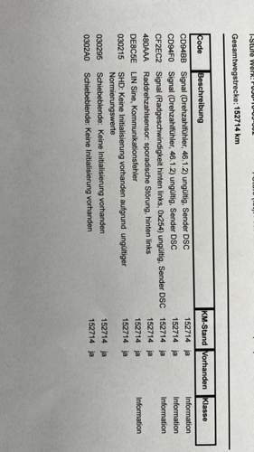

Ich habe seit heute eine Problem mit meinen BMW F46.Plötzlich sind mir beim fahren drei Fehlermeldungen erschienen und 4 leuchten blinken jetzt.
Weiß jemand vielleicht was das ist?

Hallo, habe jetzt den selben Fehler.
Habe den Sensor und die Radlager bereits getauscht. Der Fehler ist immer noch da.
Wurde es bei dir mittlerweile behoben?

Hallo roman
bei wir war es Kabelbruch!!
Lese als ersten den Fehlerspeicher aus.

Habe ich bereits getan. Und müssten die gleichen sein, wie bei dir.
Und wo war er bei dir? Direkt am Stecker?
Vielen Dank schonmal, jetzt weiß ich, wo ich weiter suchen muss.
Gruß Roman
@BMWSAM kannst mir bitte sagen wo der Kabelbruch war? Habe gesucht aber nichts sichtbares gefunden.
Danke und Gruß Roman
Direkt hinten Links unten beim Auspuff glaube bei dir aber nicht weil bei mir war der Fehler nicht sporadisch sondern non stop ich würde sagen entweder sensor batterie oder schau mal den abs ring

Bereits alles genannte getauscht.
Bei mir fängt es mit der Feuchtigkeit an zu reagieren. Die Tage war trocken und soweit kein Problem. Nach der Waschanlage dann wieder, aber die Aussetzer kamen tröpfchenweise.
Danke dir. Werde dann das Stück etwas länger erneuern, als vorher nur 30cm vom Stecker aus.
