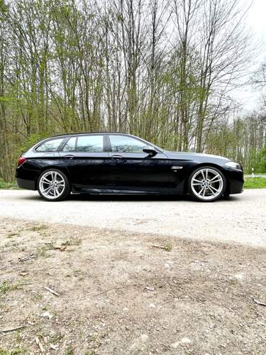

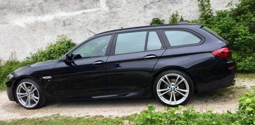

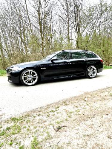

Hey.
Habe heute Tieferlegung VA + HA und die Sommerräder draufgeschmissen.
Wollte euch kurz einen Erfahrungsbericht und Bilder zeigen. Man findet zwar hier und da ein paar Bilder und Infos aber kann ja nicht schaden.
Tieferlegung:
VA: Lowtech Federn mit 50mm Tieferlegung (abzüglich 15mm für M Fahrwerk). Tausch der Federn geht dank einfach zu demontierendem Dämpfer recht fix. Bin mit der Tiefe vorne auch voll zufrieden.
HA: Verstellbare Koppelstangen. Original: 72mm, neu auf 69mm verkürzt. Damit passt der Hintern gut zu Vorn.
Orientiert habe ich mich für den Umbau an dem Video hier:
https://youtu.be/Jr6VTxbM-TM?si=Yyq7odixT8NytL5f
Bereifung ist 245 und 275 auf den 20“ M409 vom M5. Stehen ohne Platten etc. extrem gut. Kein Schleifen o.ä.
Bin sehr happy mit dem Ergebnis und teil mal ein paar Bilder🙂 vg, Richard

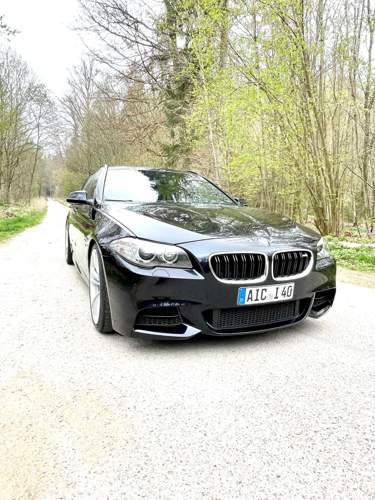

Lowtec 50 mm wurden ohne Probleme eingetragen :-)
Bild #211478258
Bild #211478261
Bild #211478264
Top! sieht aus wie meiner 🙂 Steht mit den Federn echt sehr stimmig da. Sehr schön!
