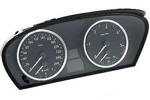

Moin,
Bekomme andauernd die meldung Motor überhitzt gemäßigt fahren kann mir jemand weiter helfen ?
Motortempratur ist fast immer über 100grad
Lüfter ist immer auf volle Stufe habe auf Kühlflüssigkeit geprüft ist auch ok.
Vielen dank im voraus.

Rechts waren beim Drehzahlmesser kleine weiße Striche.Die wandern dann langsam nach unten wenn der Motor warm wurde.Ansonsten konnte man noch im Geheimmenü nach schauen.
@soare schrieb am 10. August 2018 um 07:28:50 Uhr:
Das wusste ich nicht. Ist dann aber nur ein Behelf.
Das geht natürlich immer.
Ja gemeint war das anders.Als Höchstzahlgrenze.Es wurde so gedacht wie bei den richtigen M Modelle.Ab e39 M5 gab es ja ein paar LED im Drehzahlmesser.Die gingen nacheinander aus.Das wurde dann beim E60/61 im Drehzahlmesser Ring wieder und als banale Striche in allen Modellen vom e60/61 weiter geführt.

Es wurde Wasser Kühler gewechselt kühler Schlauch gewechselt keine Verbesserung Motortempratur ist immer noch andauernd weit über 100grad lüfter läuft auf höchste stuffe was stimmt mit dem Auto nicht ??
Messwerte/Plausibilität/Widerstand vom Kühlmitteltemperatursensor überprüft?

Wurde der Fehler gefunden ....
Wurde der Fehler etc. gefunden. .?
@kdw01 schrieb am 4. September 2019 um 23:08:10 Uhr:
Es war der Thermostat
