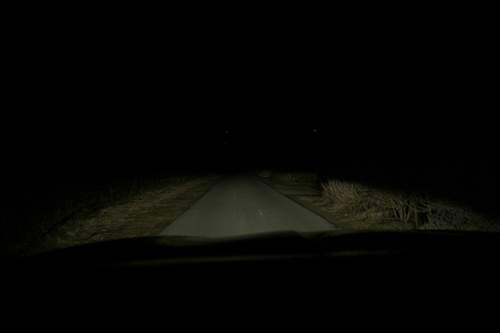

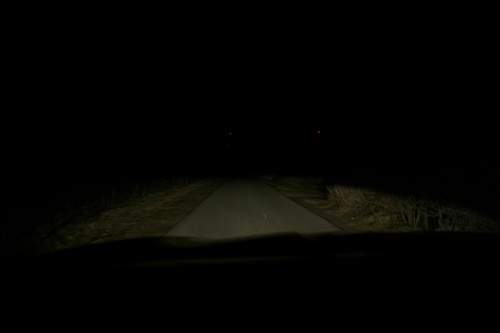

Links sind ca. 6 Jahre alte OEM Philips XenStart verbaut.
Rechts die neuen OSRAM CBI 6000K.
Aufgenommen mit einer Canon 7D. Alle Werte sind fix.
Die CBI sind, wie erwartet, keine blauen Kanllfrösche, sondern haben etwas mehr Weißanteil.
Sie sind insgesamt heller, die Hell/Dunkel-Grenze ist schärfer und die Lichtfarbe angenehmer.
Bei Nässe gibt es überhaupt keinen Unterschied. Das Licht wird bei beiden gleich geschluckt.
Kann ich nur empfehlen.
Philips-xenstart
Osram-cbi
