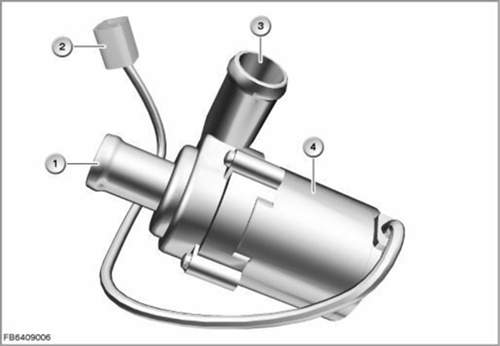

Ich habe nun ebenfalls dieses Verhalten (F11 535d / BJ 2012):
Nach ABL Standheizung / Test:
Die Temperatur der Standheizung erhöht sich. Die Heizungswärmetauscher-Temperatur erhöht sich nicht. Die Kühlmitteltemperatur des Motors bleibt konstant.
bzw.:
Die Temperatur der Standheizung erhöht sich. Die Belüftungstemperatur erhöht sich nicht (sprich: es kommt nur kalte Luft im Innenraum an). Die Kühlmitteltemperatur des Motors bleibt konstant.
--> Laut ISTA: Defekte Umwälzpumpe
Standheizung schaltet nach kurzer Zeit ab und verriegelt sich.
Weiß jemand, ob der Tausch analog E60/61 möglich ist - also incl. der Notwendigkeit, dass die Kabel erst abgeschnitten und auf einen Stecker gepinnt werden müssen (mit dem Unterschied, dass sich die Standheizung / Umwälzpumpe nun vor dem linken Vorderrad befindet? Leider finde ich keine Reparaturanleitung (REP). Laut Bild sollte da mittlerweile ein Stecker dran sein...!?
Oder könnte es noch etwas anderes sein?
Gruß,
Marco
Naja wenn die pumpe nicht läuft, stellt die Heizung ab wenn das Wasser kocht und blubbert. Also Notabschaltung
Ja, das deckt sich mit dem Ergebnis der ABL.
Jedoch gibt es nun 2 Bauteile, die beschrieben sind: Umwälzpumpe (erreichbar über das Radhaus) und Zusatzwasserpumpe (erreichbar nur über Demontage des Unterbodenschutzes + Gitter der Nebelscheinwerfer). Das verwirrt mich etwas...
Kurze Rückmeldung zur Info: Ich habe nun mal eine neue Umwälzpumpe eingebaut (Teilenummer alt 64129227717 ist nicht mehr lieferbar,
64129329961 ist kompatibel). Eingebaut analog Anleitung "Zusatzwasserpumpe für Stand-/Zusatzheizgerät ersetzen" (beim Stichwort Umwälzpumpe findet man nichts). Einbauort: Direkt hinter dem linken Ziergitter der Stoßfängerverkleidung (Radhausverkleidung muss nicht demontiert werden, nur ein Teil des vorderen Aggregate-Unterschutzes und noch ein kleineres "Eckteil"😉.
Allerdings ist der Zuflussschlauch vom Umschaltventil sehr kurz. Also ist das Abklemmen hier etwas schwieriger bzw. im montierten Zustand gar nicht wirklich möglich. Also sollte man sich auf ein bisschen Sauerei einstellen.
Weiterhin müssen keine Kabel gelötet werden (so war es mal beim E60/61), da es nun einen Stecker direkt an der Pumpe gibt.
Ergebnis: Standheizung funktioniert wieder, und der Winter kann kommen. ;-)

Ja, ich habe erst den Gesamt-Test durchlaufen und dabei festgestellt, dass sich nur die Temp. der Standheizung erhöht. Danach die ABL zur zyklischen Ansteuerung der Umwälzpumpe und mit demontiertem Ziergitter an der Pumpe gefühlt.

Etwas "gesummt" hat sie bei mir auch, aber es war kein Startmoment, Durchfluss usw. fühlbar. Nach dem Ausbau hatte ich sie auch nochmal angeschlossen und es rührte sich nix...
Also ich würde jetzt zu 99,9% sagen, dass die 140€ auch bei dir gut/ richtig investiert sind. 😉
