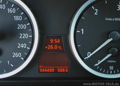

Genau, kan ich bestätigen: mein 525d E60 03/2004 siehe Bild; Steuerkette war nie ein Thema.
Grusse
