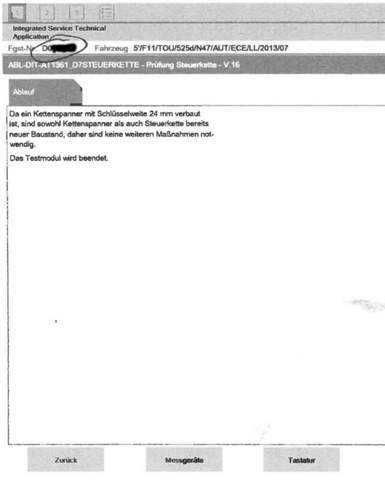

Der Steuerkettenlängungstest, der angeblich nur 1-2h dauern sollte, brauchte doch länger. Viel länger (Freitag später Nachmittag statt 2-3h, nachdem ich am Donnerstag das Auto morgens um 11 mit Termin hinbrachte).
Das Protokoll, das ich gefordert hatte und kein Problem darstellen sollte, war zunächst nicht im Auto. Das Auto wurde nach meiner telefonischen Nachfrage mit "Alles gut, kein Problem" zurückgegeben (ich musste das Auto wegen der Testdauer durch jemand anderen abholen lassen).
Am Samstag forderte ich das Protokoll telefonisch nach: kein Problem, meinte die Dame am Telefon und notierte meine eMail-Adresse. Es kam kein Protokoll.
Heute Morgen rief ich erneut an: evtl. hat mein eMail-Provider die Mail geblockt weil zu groß? Bitte an eine andere eMail-Adresse schicken! "Kein Problem. Gerne.". Vorhin kam dann eine eMail mit einem SEHR übersichtlichen Protokoll, siehe unten.
1) Funktioniert bei meinem N47 LCI BJ 07/13 überhaupt die schnelle Testmethode? Oder ist die einfache Testprozedur zur Kettenlängungsmessung gar nicht möglich sondern mit erhöhtem Aufwand (Motorteile abbauen?) verbunden?
2) Wie liest sich das Protokoll? Wurde der Test tatsächlich durchgeführt oder mit der Feststellung, dass Bauteile mit 24mm Schlüsselweite verbaut wurden, abgebrochen/nicht gestartet?
Zwischenzeitlich wurde mir (kann nicht nachvollziehen ob vor oder nach der eMail) heute noch auf die Mailbox gesprochen, dass ich das Protokoll gar nicht bekäme, da dort interne Daten einsehbar wären, die nichts für meine Augen sind - für weitere Fragen gerne Rücksprache mit einem Serviceberater.
War heute bei einem nahegelegenen BMW-Haus in der Heimat. Ein Servicemitarbeiter meinte auch, man würde sie, noch leise, hören. Er empfahl weitere Tests, stellte aber auch in Aussicht, dass diese - so wie BMW diese aufgebaut hat und vorschreibt - nicht zu meinen Gunsten ausfallen würden.
Das Verhalten der obigen Kaufkette-Schwesterfiliale finde ich gelinde gesagt anrüchig. Habt ihr eine Empfehlung für mich, wie ich weiter vorgehen soll? Bringen mir weitere Tests denn da überhaupt was oder soll ich mich gleich an BMW selbst wenden? Auf die Art: ist jetzt (tatsächlich) mein 4. BMW, immer zufrieden. Jetzt habe ich ein für mich und für BMW bekanntes Problem und unzufrieden mit Verhalten meines Kauf-Händlers (3 BMW-Mitarbeiter hören sie und die, die es am Ende ja im Rahmen der Gewährleistung zahlen müssten, natürlich nicht) usw. usf.?!
Interessante info aus der ABL in ista..aber ich verstehe es nicht ganz: ok, wenn ab Werk (07.2013) der Spanner mit sw24 verbaut ist, dann natürlich auch die zu dem Zeitpunkt aktuellen Steuerungsteile der Gaswechselsteuerung. Es gab aber auch technische Aktionen beim N47 ,wo nur ( bis75000km) der Spanner getauscht wurde und somit "alte" Teilenummer an Ketten usw verbaut blieben...
Oder ist der Spanner der " single point of failure" bei der ganzen Thematik? Also zuwenig Spannung im Startmoment} Last/Zug-Trum Schlagen} mehr Verschleiss} Kreislauf..
