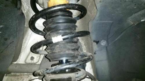

Ich möchte demnächst meine Stoßdämpfer hinten wechseln und bin mir nicht sicher welche ich verbauen soll. Das Auto ist mit dem M Sportfahrwerk (0704) ausgestattet. Gefunden habe ich Monroe 376002SP. Hat die zufällig jemand oder kann seine eigene empfehlen?

Die Monroe die ich hatte waren nichts. Ich kann dir Sachs empfehlen.
Ich fahre aktuell TRW Dämpfer. Für das Geld in Verbindung mit HR Federn richtig gut. 325d
Da immer mal was schwereres geladen wird habe ich beim E91 /325xi vorn Bilstein B4 und hinten B6.
Hab wieder die original M Dämpfer eingebaut, würde es wieder tun
Bilstein B4/B6 sollte es beide für "Fahrzeuge mit Standard Fahrwerk" und für "Fahrzeuge mit Sportfahrwerk" geben.
TRW hab ich vorne für M Fahrwerk genommen. Hinten gibt's nur eine Version.
Hab ab Werk ein M Fahrwerk verbaut mit M Paket. Da mir das Fahrwerk aber nach jetzt 143.000km zu schwammig wurde und auch allgemein zu unkomfortabel, habe ich normale Sachs Dämpfer genommen und die Eibach Pro Kit Federn. Am Samstag wird eingebaut. Habe positive Erfahrungen darüber gelesen, gerade in Verbindung mit den Serien Sachs Dämpfern.ich fahre keine Rennstrecke und auch keine Hochgeschwindigkeitsfahrten. Ich möchte einfach ein gemütliches gleiten, mit etwas sportlicher Optik.

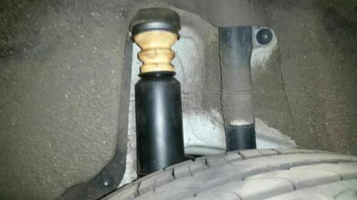

Und welche Teile werden im allgemeinen noch benötigt wenn die Dämpfer hinten getauscht werden ?
Hinten die Domlager würde ich alle mitmachen. Über Daparto einzelbestellung bist du billiger als wenn du ein Set kaufst. Dann noch Prorection Kit und Dämpfer.

Teile sind : stossdämpfer,domlager,staubschutz,anschlagdämpfer, federbeinlager oben und unten ,Habe alles von sachs geholt.bin mir nicht sicher aber könnten noch irgendwelche schrauben oder dichtungen nötig sein.habe alle 4 auf einmal wechseln lassen.teile hab ich bestellt wie gesagt , und hab mit meiner werkstatt vorher abgesprochen. die schrauben und dichtungen hatte er mir gekauft.
