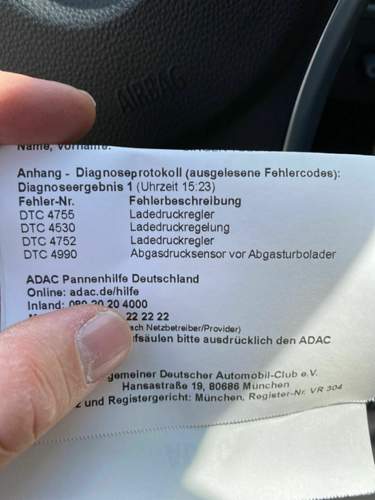

mein 320d (184ps) hat gerade ein Problem.
Das Auto hat keine Leistung mehr und beim beschleunigen erhalte ich folgende Fehlermeldung (Foto).
Diese Fehlermeldung verschwindet bei gemäßigter Fahrweise von alleine wieder.
Kennt jemand diesen Fehler und kann mir einen tip geben?
Danke 🙂

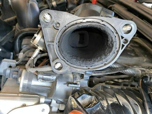

So sieht es im inneren aus 😠
Sensor habe ich gereinigt aber für die Ansaugbrücke benötige ich Software um die Werte zurückzusetzen oder?
Sensor reinigen und Software macht die Ansaugbrücke aber nicht sauber.
Nach dem Reinigen habe ich bei mir damals nichts zurückgesetzt und alles funktionierte wie es sollte. Besser wäre es natürlich.
Das alles hat aber mit dem ausgeschlagenen VTG Hebel nichts zu tun. Da drückts halt immer etwas Abgas mit Ruß raus und dann wird’s halt irgendwann fest.
@rommulaner schrieb am 27. Juli 2021 um 15:24:51 Uhr:
Wenn es am Hebel Ruß und Abgas herausdrückt sollte man aber doch auch außen etwas schwarzes sehen und das ist nicht der Fall.
Nicht wirklich, war bei mir genau dieser Fehler. Hat man von außen nix gesehen. Gleicher Motor.

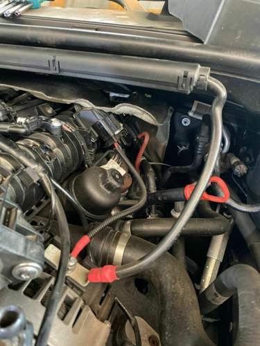

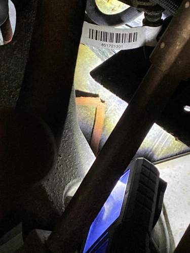

Was ist denn das für ein Schlauch und wo geht er hin! Er liegt unten auf dem Unterfahrschutz und ist fast komplett durch
Also hast du bei deinem BMW Händler nur den Turbolader tauschen lassen?Ohne Fehlerspeicher auslesen/Diagnose?
@Matze_Lion schrieb am 13. August 2021 um 14:56:16 Uhr:
Ich hab das Auto dort abgegeben mit dem Auftrag es zu beheben. Die haben dann gemeint es wäre der Turbo. Leider ist das Problem noch vorhanden und ich habe nun den Schlauch aus dem letzten Beitrag entdeckt
bring ihn wieder hin....
Das ist der Unterdruckschlauch von den Motorlagern.
Dürfte mit dem Problem aber nichts zu tun haben, da VTG Steller und AGR bei dir elektrisch betätigt werden.
@rommulaner schrieb am 13. August 2021 um 15:38:59 Uhr:

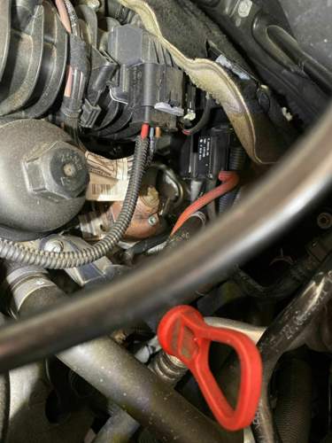

Der Schlauch geht hier dran
Hatte große Hoffnung das ich mein Problem gefunden hab 😠
