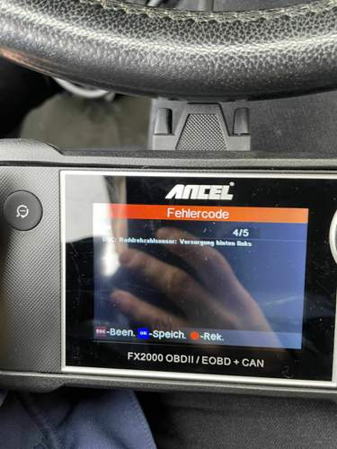

Ich fahre einen bmw 318i Baujahr 2007 192tsd gelaufen und habe Probleme mit dem abs.
Ausgelesen zeigt er an, abs Sensor hinten links.
Habe ihn einmal ausgetauscht gegen einen billig Teil, seine Phänomen. Habe einen für 50€ von
Bosch gekauft, mit der Hoffnung es liegt daran. Hat sich nichts getan. Habe den abs Ring gewechselt. Immer
Noch nichts geändert. Habe gesehen,
Dass der Ring nicht richtig sitzt, weil die Antriebswelle ziemlich korrodiert war. Also neue Welle gekauft und eingebaut, Ring war dort vom Hersteller schon eingebaut.
Und der Fehler ist immer noch da.
Das schlimme, die Kontrollleuchten sind nicht das schlimmste. Eine Fahrt mit eingesteckten Sensor ist unmöglich. Ruckelt extrem, Max 5 kmh möglich,

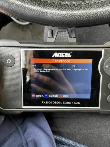

Stoppt also brems beim fahren, also fahren ist unmöglich. Wenn ich die Kupplung trete oder im Leerlauf schalte während der Fahrt, erscheint das Problem verschwunden zu sein. Sobald ich Gas gebe, ist dieses extremes ruckeln da. Wenn ich den Sensor rausnehme und ohne fahre, ist die Fahrt perfekt. Mechanisch nichts spürbar. Allerdings fallen alle Systeme ab 60 km/h aus,
Spricht (Drehzahl, km/h Anzeige, reifen Druck geht an, Airbag geht an, fba geht an....)
Ich bin echt am verzweifeln was ich noch machen kann.
Bitte um eure Hilfe

Versorgung hinten links fehlerhaft. Ein elektrisches Problem
Kabel defekt, Sensor falsch/defekt, Stecker Wackelkontakt, Steuergerät defekt…
Da muss man mal sauber durchmessen und prüfen.

Also Ring kann es nicht sein, ist eine neue Welle mit neuem Ring drauf. Bosch Sensor ist ebenfalls neu. Und trotzdem dasselbe Problem. Daher dachte ich an ABS Steuergerät. Wenn ich den Sensor vom Strom ziehe, fahrt der Wagen Ansicht normal, außer dass nach 60km/h alle Sicherheitswarnsysteme angehen.
