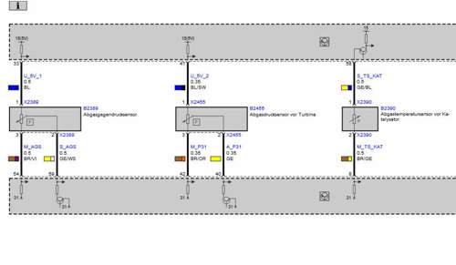

Hallo
Mein E90 Vfl Hat diese seltsamen Werte schon länger und die manuelle Regeneration geht nicht,
Beim Kauf vor einem Jahr ging die manuelle Regeneration. Wie Kommt das zustande, das Beste ist das es keine Fehler in der DDE gibt. Das Kabel Und Software gehen beim E60 2004 530d getestet.
Weiß einer etwas, Danke Für Antworten :)
Gruß Kaan

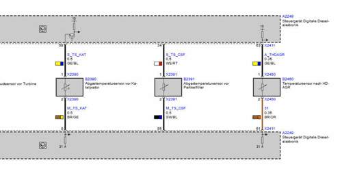

@jazzer12 schrieb am 16. November 2020 um 19:13:20 Uhr:
Hat jemand Schaltpläne Für den Abgastemp Sensor und Gegendruck Sensor
Bitteschön.
Themenstarteram 16. November 2020 um 22:30
An alle danke für die Pläne, ich messe mal den Durchfluss. Wenn was ist berichte ich
