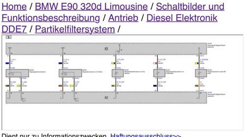

Mein E90 Vfl Hat diese seltsamen Werte schon länger und die manuelle Regeneration geht nicht,
Beim Kauf vor einem Jahr ging die manuelle Regeneration. Wie Kommt das zustande, das Beste ist das es keine Fehler in der DDE gibt. Das Kabel Und Software gehen beim E60 2004 530d getestet.
Weiß einer etwas, Danke Für Antworten 🙂

War mittlerweile Mal jemand anderes dran und hat kontrolliert ob plausible Werte vorliegen?
Ne, das mach ich morgen
Also, Habe das angeschaut mit einer Hella-Gutmann Diagnose, fast die gleichen werte, was jetzt?
Weiß niemand etwas, ich glaube es könnte auch eine Fehlerhaft Software sein, aber einfach so?
Wie sieht es denn bei laufendem Motor aus?
Es wäre von Vorteil wenn man die neueste Version der Diagnosesoftware verwendet.
@rommulaner die werte sind bei Laufendem Motor, wenn er aus ist dann sind es 0,00 mbar und auch -50 Abgas.
@Matze_Lion Ich habe Schon eine neuere Version von Ista getestet da das absolut selbe, Hella- Gutmann hat auch -50 Abgas und -877 gegendruck, (Er gibt beides kein sinn). Die Manuelle Regen geht mit allen nicht
Könnte es nicht auch an Kabeln liegen, trotz das kein Fehler vorhanden ist.
Ich gehe mal davon aus, dass die Stecker nicht vertauscht werden können, aber evtl. sollte man das mal prüfen.
Ich würde dann mal die Sensorversorgungsspannung und das Sensorsignalnprüfen, vielleicht ist da was faul.
Muss mal ob da auf Pin 1 jeweils 5V Anliegen und ob auf Pin 3 Masse anliegt. Vielleicht haben die beim Motorausbau die Leitungen beschädigt.
Ich habe leider kein Multimeter da aber die Kabel überprüfe ich morgen mal, sollte wenn ein kabel kaputt ist nicht irgendein Fehler geben?
Mich wundert es genauso. Schon merkwürdig...
Also, ich habe nach den Kabeln geschaut die sehen von außen ok aus. Vielleicht bringt es was die Stecker mit Bremsenreiniger zu reinigen, sie sind etwas ölig, vom Gefühl her Regeneriert er nicht.
Ich muss das ja wieder hin kriegen weil ich einen Turbo einbauen will. Glaube der alte ist deswegen auch jetzt etwas am ölen.
Hat jemand Schaltpläne Für den Abgastemp Sensor und Gegendruck Sensor
