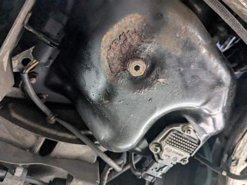

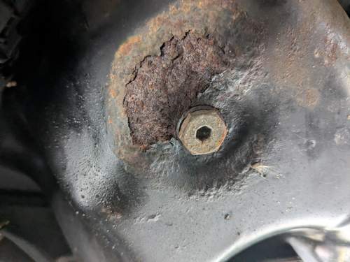

Leider musste ich beim gestrigen Ölwechsel feststellen, dass meine Ölwanne deutliche Rostspuren hat. Vor allem rund um die Ablassschraube ist es schon sehr knusprig, hab mal paar Bilder angehängt.
Als Laie kann ich leider nur schwer einschätzen ob diese noch zu retten ist, oder ob ein Wechsel hier unumgänglich wird. Ich weiß dass es aus der Ferne schwierig ist verbindliche Aussagen zu treffen, aber vielleicht hatte ja jemand schon ähnliche Probleme und kann etwas Rat geben. Fahrzeug ist ein E81 120i mit dem N43B20.

das stimmt, schaut schin ziemlich scheisse aus...
Ein Versuch ist es wert. Ordentlich abschleifen, Rostumwandler drauf und lackieren.
Wenn du den Wagen noch viele Jahre behalten willst muss aber eine Neue her.
Hmm, alles klar danke erstmal für die Einschätzung. Hab mich mal mit meiner Werkstatt in Verbindung gesetzt und lass Sie im September ersetzen. Kostenpunkt waren jetzt ca. 390€, da der Ausbau wohl ein ziemlicher Aufriss wäre, mit Motor absenken und Vorderachse runter, denke ich ist das auch in Ordnung.
das ist ein super preis, ich hab für Ölwanne tauschen letztes Jahr 740 € gezahlt
war zwar ein 320d, aber das Basisgestell ist ja gleich
