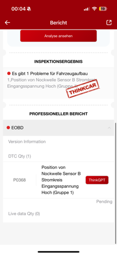

ich hab bei meinem BMW e64 Cabrio 650i Bj. 2006 (sprich VFL) vor kurzem die beiden Ventildeckeldichtungen ausgetauscht, nach der Reparatur hatte ich einen Fehler (P0368 siehe Bild) jedoch OHNE mkl. Heute bin ich nach Austausch der VDD zum ersten Mal wieder gefahren, alles top trotz besagtem Fehlercode, nach ca 50-60km Autobahn und Stadtverkehr ging aus dem nichts die mkl an ohne Fehler im Display bzw. anderen Symptomen. woran könnte das liegen? Vielen Dank in voraus für die antworten.
Da ich noch Azubi bin und aktuell kein Diagnosegerät zur Hand habe bitte ich um eure Hilfe.
Fehlercode

Keine MKL ohne Fehlereintrag.
Notfalls Fehler löschen, fahren bis MKL kommt und dann auslesen.
Ich empfehle vernünftige BMW geeignete SW, wie INPA oder Ista.
