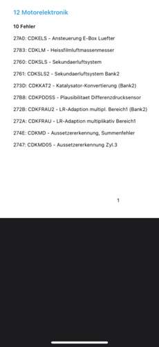

Hallo Liebe BMW Freunde,
Ich habe mir neulich einen bmw 645 SMG bj04 mit PRINS Vsi2 Gasanlage geholt
Folgende szene ärgert mich seit kurzem sehr stark
Undzwar läuft der Motor beim Kaltstart sehr unruhig
Das heißt
Motor an Drehzahl schießt einmal bis 1500-2000 Umdrehung und das sinkt es stark dann wieder 1100 bleibt es konstant hängen…
Alles soweit klar aber sobald ich den Motor aus und dann wieder anmache ist alles ganz normal Drehzahl bleibt ganz ruhi auf 750 Umdrehung und der Motor schnurrt wie ein Kätzchen
MKL ist an hab natürlich FS ausgelesen kam folgendes bei raus:
1
27A0: CDKELS - Ansteuerung E-Box Luefter
2783: CDKLM - Heissfilmluftmassenmesser
2760: CDKSLS - Sekundaerluftsystem
2761: CDKSLS2 - Sekundaerluftsystem Bank2
273D: CDKKAT2 - Katalysator-Konvertierung (Bank2) 27B8: CDKPDDSS - Plausibilitaet Differenzdrucksensor 272B: CDKFRAU2 - LR-Adaption multipl. Bereich1 (Bank2) 272A: CDKFRAU - LR-Adaption multiplikativ Bereich1 274E: CDKMD - Aussetzererkennung, Summenfehler 2747: CDKMD05 - Aussetzererkennung Zyl.3
Habe darauf hin folgendes erneuert:
Sekundärluftpumpe samt Schläuche
Lmm
Zündkerzen
Zündspulen
KGE
Drosselklappe gereinigt
Lambda sonden sind auch in Ordnung mit bimmerlink nach Werten geschaut
Jetzt bin ich ratlos und bitte um euren Rat
Vielen Dank voraus

Vvt
Könnte auch an der Gasanlage liegen oder eventuell die Exenterwelle verursacht das Problem
750umins ist es die vvt. Normalerweise läuft der bums bei 500-550
Danke euch
Ich werde mal das prüfen mit der vvt
Wie kriegt man das am besten raus das es daran liegt?
Kann es sein das es am Stellmotor liegt?
Wie prüfe ich das am besten ?
Ich habe einen nigelnagel neuen Stellmotor von vdo original verpackt hier rumliegen. Wenn interesse, dann PN. Kann auch stellmotor sein.
